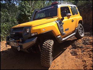

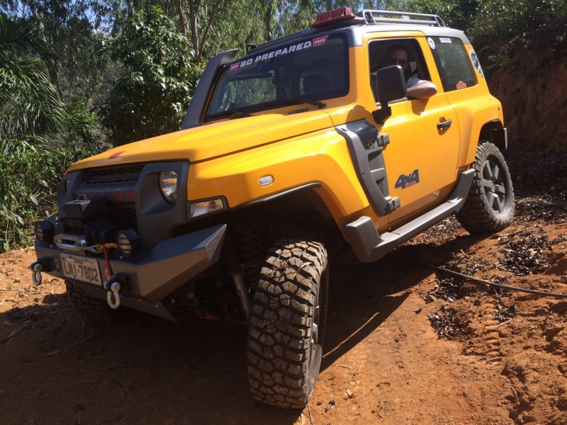

    Dependendo do uso, estado das molas, coxim de carroceria e batentes, entra até 35" só regulando parachoques para o máximo de distância e usando alargadores de roda ou rodas com offset pelo menos de -20 (ou limitando o esterço).
    Pra trilha, vai raspar em alguns lugares quando torcer a suspensão.
    Citação Postado originalmente por samukanvas Ver Post
    Esse troller aqui entrou 35 sem nenhuma modificação de calços ou lift. Apenas rodas mangels e pneus maxxis trepador 35
    Pneus grandes para o Troller.-259384d1369598601t-receita-troller-com-35-2010-12-17-19.12.31.jpg Pneus grandes para o Troller.-259385d1369598601t-receita-troller-com-35-2010-12-17-19.12.58.jpg
    Pega apenas levemente no protetor de cárter que foi instalado. Uma esmerilhada e fica zero.
    ABs
    OBS: Na verdade não é no protetor de cárter que pegaria, e sim no peito de aço. Se tiver peito de aço original troller, até o 33" vai encostar levemente. Pode esmerilhar um pedaço, ou fazer a furação do peito de aço de forma que ele fique mais adiantado.
