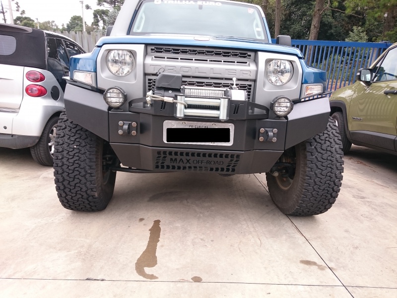

    Max-offroad
    1 Anexo(s)
    http://www.4x4brasil.com.br/forum/at...d=526604&stc=1
    No meu coloquei o Guincho da marca Winch. Ainda não cheguei a usa-lo
    o fabricante diz: " Winch inclui garantia Mecânica e Elétrica de 1 ano. Em recente trilha na Transamazônica 5 marcas não fabricadas pela Winch mais o Winch 9.000 foram testadas exaustivamente, sendo que o Winch foi o único guincho que chegou funcionando até final com 27 dias de uso constante."

    VOVÔ DO TROLLER
    Postado originalmente por Max-offroad Ver Post
    http://www.4x4brasil.com.br/forum/at...o-dsc_0618.jpg
    Qual a capacidade do guincho? Grato
