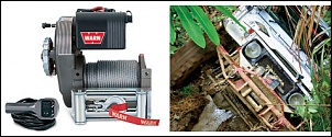

    Lembrando que o guincho "premium" da warn, o M8274-50, usado e abusado nas mais estranhas e severas competições, considerado um dos guinchos mais rápidos, tem a capacidade de tração de "apenas" 8.000 lbs...rsrsrs
    http://www.warn.com/truck/winches/src/M8274-50.shtml
    Sinceramente gostaria de ler mais relatos dos colegas que tem outras marcas de guinchos instalados.
