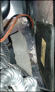

    Esse vão aberto logo abaixo do snorkel é a tomada de ar externo da ventilação interna.
    E na foto ao lado, está o tampão colocado na instalação do snorkel.
    Originalmente, existe uma junção ligando esse duto de ventilação (onde está essa espuma na foto) até o buraco tampado pelo tampão. Ao ligar o ventilador interno, sem ligar o botão da recirculação, o ar é puxado por esse duto, logo puxando ar externo pelo vão aberto embaixo do snorkel. E claro, se estiver passando em água, será sugado água para dentro do painel. Mas, se ligar o botão de recirculação interna, o ar passa a ser puxado de dentro do veículo e não mais por esse duto (não sei por onde ele puxa ar interno). Ao instalar o snorkel e colocar esse tampão, de uma maneira ou de outra está sendo puxado somente ar interno. Seja por esse duto aberto atrás do porta-luvas, logo acima dos pés do passageiro ou por onde é puxado ar interno.
    Então, pra quem faz questão de ter a recirculação externa mesmo com snorkel, basta, retirar o tampão, colocar a junção original e ao passar em alagado (desde que não seja extremamente fundo), ligar a recirculação interna ou desligar o ventilador, pra evitar puxar água por esse vão abaixo do snorkel.
