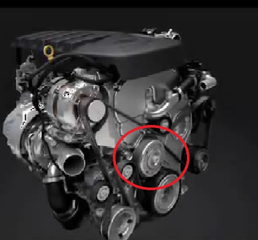

    Carro com 10.000KM e na revisão descobriram que a polia falsa da correia do motor havia desgastado, sendo necessária a substituição da mesma.
    PODE ISSO?!!!
    O pior
    SEM GARANTIA
    pq?
    porque a troller não cobre peças de desgaste 'natural' kkkkkkkkkkkkkkkkkkkkkkkk só pode ser piada mesmo.
    para resumir a história, a peça não tinha em estoque, tive que comprar por conta própria em uma css FORD e enviar para a css Troller.
    valor na troller R$ 800, valor na FORD R$ 670.
    Esta começando a novela Troller, esse é somente o primeiro capitulo. (Espero que seja o último)
    PODE ISSO?!!!
    O pior
    SEM GARANTIA
    pq?
    O que vem a ser uma "polia falsa"?
    Estou com 13mil Km, e até o momento não houvi relatos de problemas em polias.
    Seria o tensor da correia?
    2018 BMW X1 25i XDrive
    2015 Grand Cherokee Limited Diesel
  • #873
    03/07/2014
    jaboticabal/SP
    34
    Citação Postado originalmente por abreu Ver Post
    Abreu, segundo o pessoal da css, o meu foi o terceiro troller modelo novo que apresentou o mesmo defeito, todos com baixa km.
    a polia é esta circulada na foto, a gravidade é alta pois ela é responsável por girar a hélice de resfriamento, ou seja, se ela sair, acaba desbalanceando o ventilador e estes acaba furando o radiador.
    Matheus,
    Vamos acompanhando, mas acho estranho o relato do pessoal da CSS. A não ser que o motor tenha alguma diferença para o da Ranger (que não tem, se não estou enganado). Digo isso porque no tópico dela, nos outros grupos e rodas de amigos não há nenhum caso similar por enquanto. Não sei se por sorte ou por azar.

    Citação Postado originalmente por Miranda_MG Ver Post
    Matheus,
    Abraço,
    Miranda
    Miranda,
    O que você diz é verídico, fui buscar a peça em uma css ford, e o mecânico me disse que nunca uma ford ranger com o motor 5cc precisou trocar a peça.
    Retirei meu troller ontem, e não é o terceiro, e sim o quarto modelo que apresenta o mesmo defeito.
    Já descobri o porque desta polia apresentar defeito, é falta de graxa da fabrica troller e vedação melhor, pois ao contrario das ranger o troller não tem proteções embaixo do motor, e essa bendita correia joga terra dentro da polia.
    No final da história, alerto para todos os donos do troller modelo novo, que utilizam em terra pesada, barro etc... moro no interior de SP, aqui é terra vermelha. A bendita polia vai sim dar defeito, pois como dito acima, ela não possui vedação e a correia do motor 'joga' terra dentro dela, destruindo os rolamentos.
    OBS: a troller não a tem em estoque rsrsrsr
    abraços!
