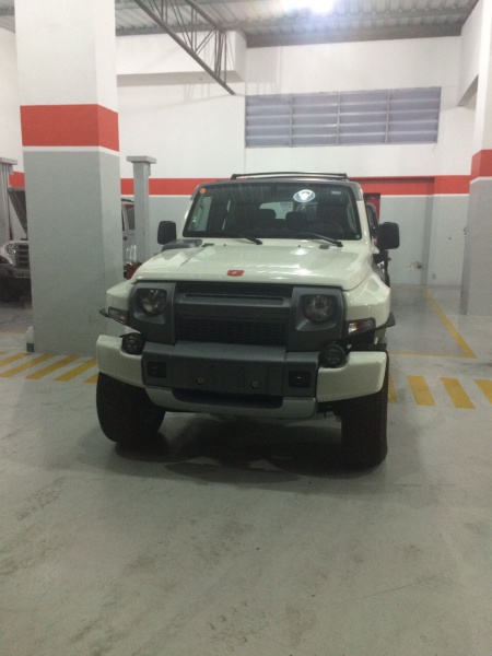

    Oi pessoal. Chegou meu novo troller! Tá botando os acessorios na ccs. Proxima semana devo pega-lo. So vai ficar faltando os pneus e o guincho. Vcs ja entraram mais ou menos no conscenso sobre a maior medida que aceita sem muitas modificações ?(penso em botar no máximo um espacador). A foto que a moça da ccs mandou😀-img-20141127-wa0035.jpg e em Natal onde encontro os pneus pra comprar? Ajuda aí pessoal! Valeu
    37" apenas usando alargadores de roda AVM.

    Citação Postado originalmente por rodrigojb Ver Post
    Oi pessoal. Chegou meu novo troller! Tá botando os acessorios na ccs. Proxima semana devo pega-lo. So vai ficar faltando os pneus e o guincho. Vcs ja entraram mais ou menos no conscenso sobre a maior medida que aceita sem muitas modificações ?(penso em botar no máximo um espacador). A foto que a moça da ccs mandou-img-20141127-wa0035.jpg e em Natal onde encontro os pneus pra comprar? Ajuda aí pessoal! Valeu
    285 acho que é plug and play, mas onde comprar...

    Na CCS Trilha Sertões de Goiânia tem disponível pneus mud 285/70 R17 e AT 265/70 R17.
  • #390
    25/07/2011
    32
    VOu botar o 285/70R17 MUD mesmo. Só não tem em Natal. Acho que vou fazer pedido mesmo....
