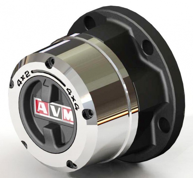

Junior, bom dia!
1 - O Troller fase 1 não possui rodas livres, o Troller ano 2001 fase 2 também não possui, 2003 em diante já vem com rodas livres.
2 - Tem como colocar, vem um kit pronto, bera os R$2.000,00
3 - A vantagem, é que quando desligada a roda livre, todo conjunto de engrenagens fica parada, girando somente a roda livre, assim que acionar, a 4x4 vai funcionar todo diferencial. Isso poupa muito o conjunto.

Essa é a roda livre:
Vai no cubo dianteiro nos dois lados. Geralmente tem a opção com seta de 4x4 e 4x2.
