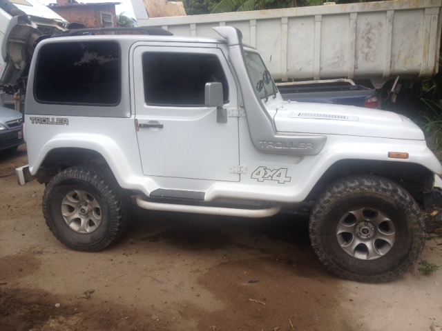

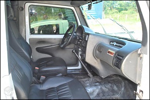

    17/03/2014
    recife/PE
    79
    Meu primeiro 4x4 (troller)-4799297666.jpgMeu primeiro 4x4 (troller)-4764891958.jpgMeu primeiro 4x4 (troller)-foto.jpg
    esse é o carro!!

    Amigo, esse troller é fase 1, não 2 como você citou. A suspensao é diferente entre o 1 e 2, interior igual, a carroceria do 1 é mais bicuda que o 2, o meu também é fase 1, é o que possui maior defeito de montagem, MUiTA gambiarra, to reformando o meu do zero, ta quase fase 1 e 1/2, longe do fase 2 ainda. A reposição de peças é fácil alternando, pois não vai achar quase nada em lojas off road. Se tiver dúvidas, posta aí.

    É fase 1 sim, os pará-choques também demonstram isso. Mas não fique com tanto medo, se tiver uma grana reserva e o preço dele estiver bom, mete bala e compra, é um carro com muitos defeitos, mas nada que precise deixar na oficina 4 meses pra arrumara, a mecânica é simples, o que da mais probleminha são, bomba de direção, setor, terminais de direção, elétrica da bastante problema, como disse, demora mas arruma. Troller na MINHA opinião, tem que ser de pneus 33 pra cima, se o seu estiver com 2 ruim, negocie o preço, pq pneu ta caro $$$...

    Por esse preço pode até desconfiar, só eixos, t case e motor vale 23.000,00.
    chegou a engatar a 4x4 e 4x4 reduzida? Mesmo sem funcionar o acionamento elétrico, você pode girar lá em baixo. Já andou no carro? Tem folgas?
