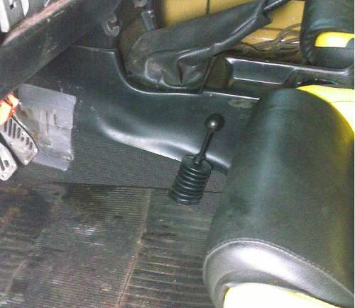

    Eu andei dando uma pesquisado sobre o acionamento manual do 4x4 e vi este
    Troller Caixa 4x4 Traçâo Reduzida Engate Mecânico - R$ 850,00 no MercadoLivre
    o que vc acha Marcelo???
    SUZUKI É SUZUKI!!!!

    segue as fotos deste produto!!!
    Meu primeiro 4x4 (troller)-troller-caixa-4x4-traco-reduzida-engate-mecnico-12867-mlb20068094514_032014-o.jpgMeu primeiro 4x4 (troller)-troller-caixa-4x4-traco-reduzida-engate-mecnico-12887-mlb20068093401_032014-o.jpgMeu primeiro 4x4 (troller)-troller-caixa-4x4-traco-reduzida-engate-mecnico-12888-mlb20068094492_032014-f.jpg Meu primeiro 4x4 (troller)-troller-caixa-4x4-traco-reduzida-engate-mecnico-12912-mlb20068094180_032014-f.jpg
    SUZUKI É SUZUKI!!!!

    Citação Postado originalmente por juniorferreira Ver Post
    Junior, se essa grana tiver sobrando, coloca que vale a pena, conheço da Enfer pelo mesmo preço.
    Volante eu gosto do shutt máximo, tem no ml e não precisa de cubo.
    ja trocou todos os óleos e filtros?
    No painel, os difusores são o mesmo do gol bola, o volante é o mesmo do gol gti bola, meus cartões de porta estão revestidos de Courvin, combinando com o painel, também preciso pintar ele, acho que é o melhor a fazer. Veja se o seu possui furos no corta fogo, onde passa o chicote dos faróis, barra de direção, mangueiras do ar condicionado, no meu tive que vedar tudo isso. Mande fotos do seu interior.
    Um abraço.
    Defender 90 - 2001

    Mano, troquei tudo o que tinha do óleo, os do cardan tava muito baixo, coloquei 7 litros como vc informou.
    Acho que esse sistema mecânico de tração da EMT CARRARO deve ser um pouco mais seguro por conta de ter a alavanca e proteção lá embaixo nos sistema. O da ENFER acho simples d+. Só resta agora procurar um profissional capacitado pra fazer a instalação.
    nos forros da porta eu tbm vou mandar revestir de corvin, fica mais elegante e tbm não descasca e não cai cor de tinta.
    No caso do painel eu to pensando em envelopar da cor parecido com o fibra de carbono, mas vou ver como fica antes, vai que fique legal!
    To a procura das setas laterais do para-lama pois eu não sei de carro é. Hoje eu comprei as lentes das luzes traseiras foi R$10,00 cada. Segunda vou mandar dar uma olhada no sistema de ar condicionado
    Uma dúvida que tenho, os bancos traseiros ele pode ser inclinado um pouco pra trás ou é retão mesmo??
    Vou tirar as fotos dele e te mandar!
