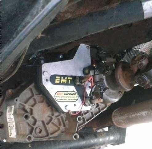

o troller fase 1, jamais você vai conseguir escutar o barulho da turbina, somente com o escapamento mais grosso e sem abafador, tive que deixar o meu reto pra escutar, o fase 1 é 1 polegada mais fino que do fase 2, o troller fase 2 anda mais que o fase 1, não sei o motivo.

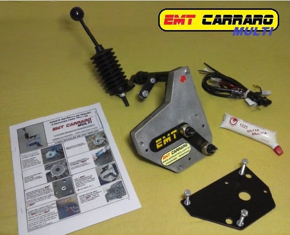

sobre a tração, você vai fazer trilha? Vai andar só no dia a dia? Se não for fazer trilha, não desligue a tração, instale uma chave escondida no painel somente para cortar corrente da chave seletora, pois geralmente 4x4 com a idade dos nossos tem muita gambiarra de fios, e isso pode dar problema. Você não consegue engatar a 4x4 sem retirar o motor, se retirar o motor elétrico consegue com uma chave de 8mm ou alicate, mas não vai conseguir fazer uma vedação pq o eixo é tipo sextavado, a melhor coisa é ligar e colocar um corta corrente na seletora da tração.
