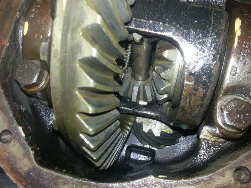

Era melhor uma foto do diferencial aberto, abaixo fotos do meu, copia elas e posta o que o seu não tem. É meio difícil não ter as planetárias :|
Anexo 464449
Anexo 464450

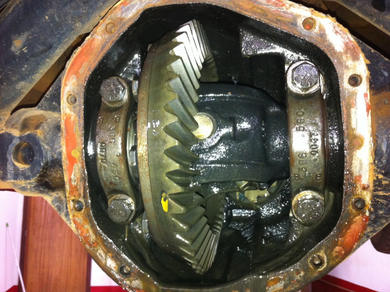

Fala Marcelo,
essas são as fotos da minha caixa
Anexo 464808Anexo 464809Anexo 464810
