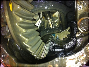

    Marcelo,
    este é o referido reparo, esnocarei lá no Tor Off Road. Da uma olhada aí

    Citação Postado originalmente por juniorferreira Ver Post
    Marcelo,

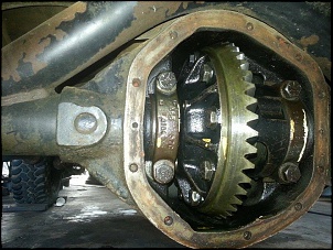

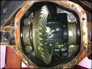

    Era melhor uma foto do diferencial aberto, abaixo fotos do meu, copia elas e posta o que o seu não tem. É meio difícil não ter as planetárias

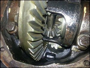

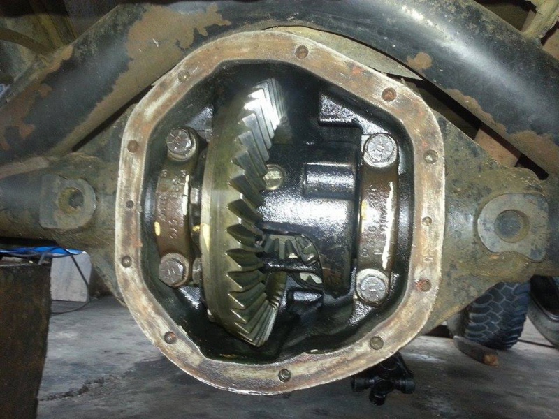

    Fala Marcelo,
    essas são as fotos da minha caixa
    Meu primeiro 4x4 (troller)-10247280_729329227106216_8550651488694294270_n.jpgMeu primeiro 4x4 (troller)-10320535_729329280439544_952729986026672104_n.jpgMeu primeiro 4x4 (troller)-10362952_729329253772880_2900297417671914085_n.jpg
    Fala Marcelo,
    Junior, agora deu pra entender. Tu tem que trocar por que tem engrenagem quebrada, mas esta no lugar sim, a limalha é do pedaço da planetaria que quebrou.
