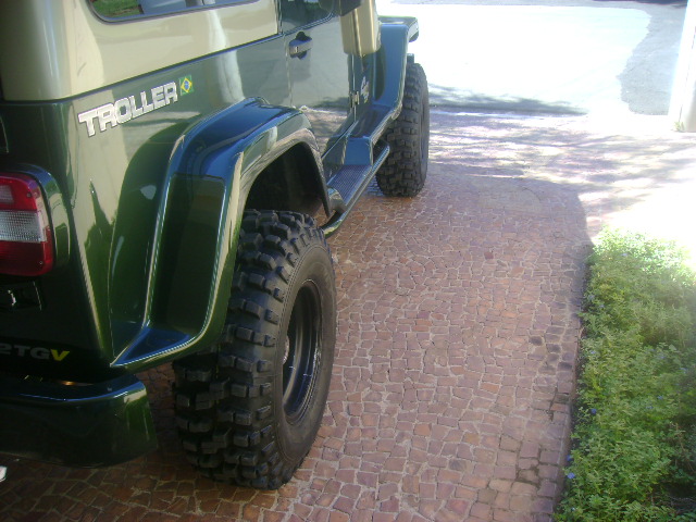

    Segue as fotos dos pneus mamutes montado no carro.
    Como preparar o seu troller para a transamazonica. Sugestoes:-001.jpgComo preparar o seu troller para a transamazonica. Sugestoes:-002.jpgComo preparar o seu troller para a transamazonica. Sugestoes:-003.jpgComo preparar o seu troller para a transamazonica. Sugestoes:-004.jpgComo preparar o seu troller para a transamazonica. Sugestoes:-005.jpg
