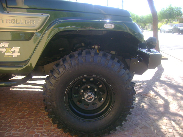

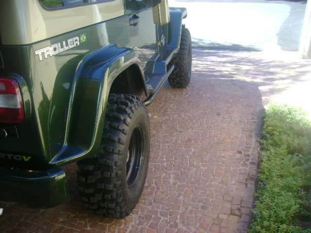

    Segue as fotos dos pneus mamutes montado no carro.
    Anexo 410512Anexo 410513Anexo 410514Anexo 410515Anexo 410516

    Vi teu anuncio no Face dos Mamutes e se não fosse pela distancia fariamos negócio, uso uns 35" recapados iguais com recape modelo Mamute e posso garantir que é dos melhores, inclusive para pequenos deslocamentos, até a trilha.
    Porem final de semana passado senti que havia furado um dianteiro mas não parei, pelo menos até não dar mais.
    Resultado, tive de botar fora o pneu, ainda bem que tinha a estepe que já esta em Curitiba.
    Toda essa história é pra te aconselhar a não viajar grandes distâncias no alfalto com esse tipo de pneu de recape agressivo.
    O risco é mmmmmmmmmmmuito grande.
    Pelo que li nos relatos da TAC, uma grande diferença em desempenho na Transamazônica é a altura dos diferenciais do solo, e isso só se consegue com pneus.
    espero ter ajudado.
    Badia
