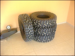

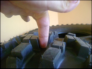

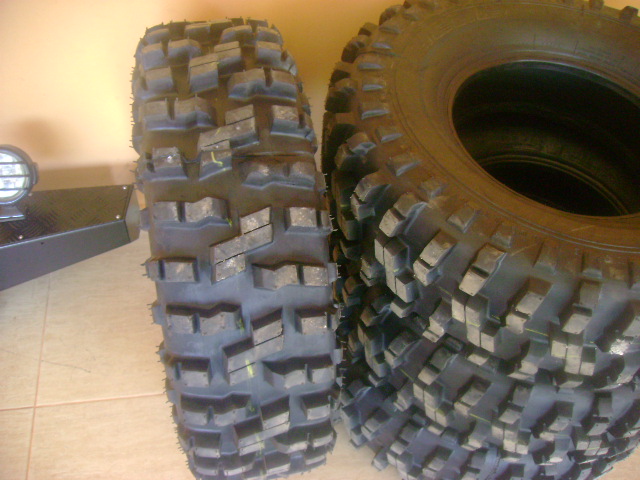

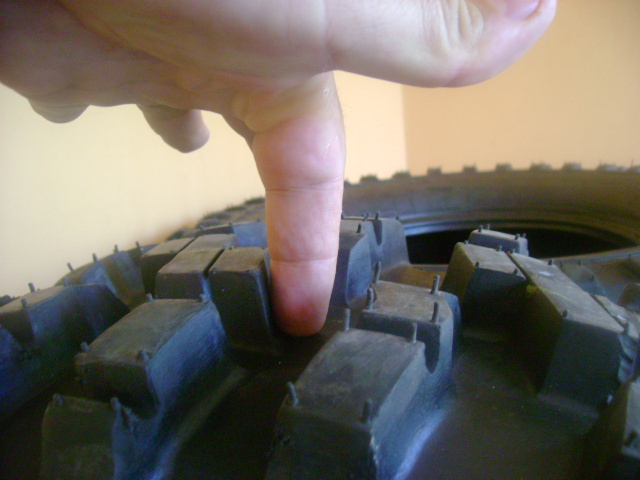

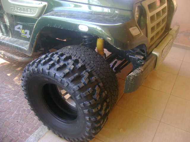

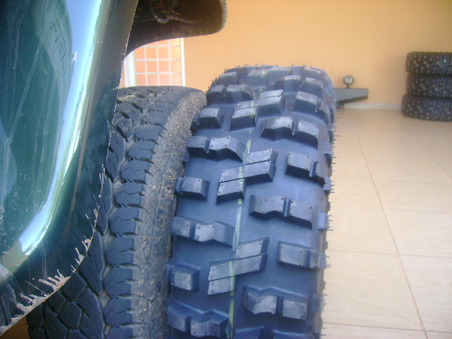

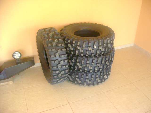

    Pessoal, chegaram os meus pneus mamute para a transamazonica. Estao em carcaca da Brigstone nas medidas 265/70/15 e vejam tambem o parachoque que está em fase de instalacao.
    Como preparar o seu troller para a transamazonica. Sugestoes:-001.jpgComo preparar o seu troller para a transamazonica. Sugestoes:-002.jpgComo preparar o seu troller para a transamazonica. Sugestoes:-003.jpgComo preparar o seu troller para a transamazonica. Sugestoes:-004.jpgComo preparar o seu troller para a transamazonica. Sugestoes:-005.jpgComo preparar o seu troller para a transamazonica. Sugestoes:-006.jpg

    Alguem sabe se esses pneus recapados sao montados com ou sem camara?

    Estou acertando com uma pessoa de sao paulo, a compra de um jogo de rodas para esses pneus. Esta quase certo. Semana que vem vou par SP fechar o negocio, o preco ta interessante.
    Agora eu nao sei se monta com ou sem camaras ?

    Paulo , bom dia !
    Vai ficar top hein meu !
    Difícil será aguentar e não colocar estes mamute pra bater no dia-dia .
    To achando que até dezembro você precisará comprar um outro jogo kkkkkkk.

    Paulo, com câmara ou sem.... pelo fato de serem carcaças que já rodaram uma boa km , EU iria com câmara pois estão mais susceptíveis a micro fissuras e vazamentos....não sou especialista em pneus, apenas uma divagação rsrsrs ...(pode até ser uma grande bobagem. rsrsrsrsrsrssrs) ... Já ouvi muita gente citar prós e contras... os maiores contras: mais difícil de remendar e pode acontecer de em caso de destalonamento a borda do pneu arranca o bico.... a favor: em seu caso muita lama e baixa pressão a lama que pode vir a ficar/entrar pelas bordas da roda não esvaziará todo o pneu....
    Vc já pensou em rodas com beadlocks? Se montar um set somente pra trilha vale a pena......
    abç
    T4 2.8 -CARROÇA- BF 35', Bead's15x9 - Bilstein 5125-12'', E-locker/Spartan , Warn XD 9000 I/ Warn RC 9,0 (T) , RK 2,5''/3,5'', 4:56's, LEDs...

    Eu iria sem camera, porem as levaria (pelo menos duas) no meio das bagagens... como disse o Sandrão, vai que precisa utiliza-las... eu levaria tambem uma cinta com catraca para colocar o pneu no lugar em caso de deslonamento - não esquecer de fazer treinamento antes.
