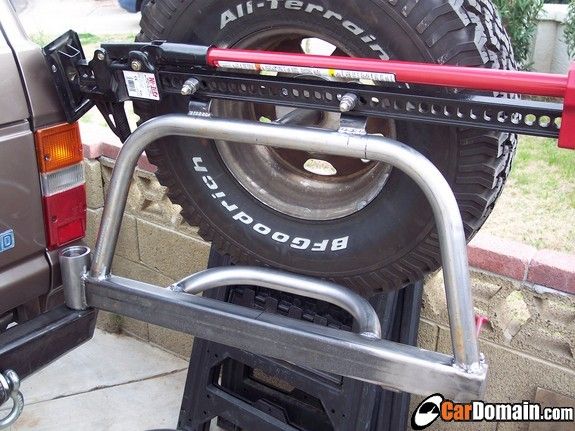

    Paulo, o hilift eu levaria assim se couber no Troller... com adaptação para fácil remoção, pois o suporte do estepe é fixo....
    e as pranchas assim....
    abç
