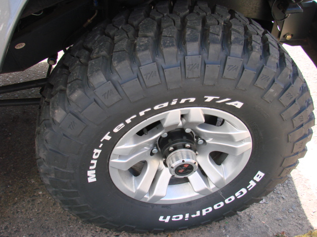

    Fala Paulo Fogaça , bom dia !
    O meu depois que trocou a turbina ficou beleza , após a troca já rodei 2200 km , só anteontem a noite sai para uma volta e senti umas coisas diferentes .Cheguei em casa fiquei uns 10 minutos sai novamente e nada .Tanto é que liguei no Caf para deixar registrado o ocorrido.Sexta agora vou pra revisão e relato pro pessoal.
    Do mais tá firmeza mesmo ! Depois que coloquei o MUD 31" não fiz o consumo ainda. Antes disso estava fazendo entre 9 e 10 km por litro. Isso nas cidade , pista com e sem ar e pisando bem ! Acho até que se eu andár mais na maciota será ainda mais econômico.
    Difícil é andar na maciota né ....
    Estou achando o laranjão está muito alto , já tentou abastecer em outro posto pra ver ?Você esta com qual pneu ?
    Richard
    Troller 3.2 TGV com algumas coisinhas a mais = Um tesão de carro!
    14/03/2013
    Ponta Grossa/PR
    32
    Consumo
    Citação Postado originalmente por Richardprado Ver Post
    Bom dia pessoal....
    O meu 3.2 com pneus originais fazia entre 8.8 e 9.2 de media, cheguei a fazer 600 km com um tanque.........agora depois que coloquei os mud32 ta dificil chegar nos 400, com 180/200 ja ta no meio tanque, e com 380 ja to encostando no posto...........isso na cidade neh.Na estrada eu consegui chegar nos 520km com um tanque, acredito que os MUD32 tenha feito cair pelo menos 1 ou ,
    km/lt.
    Abracao a todos

    Citação Postado originalmente por Muttley40 Ver Post
    Bom dia pessoal....
    km/lt.
    Abracao a todos
    Bom dia pessoal....
    km/lt.
    Abracao a todos
    Bom dia pessoal....
    km/lt.
    Abracao a todos
    Boa dia pessoal. Com os pneus 32 vocês tem que fazer um compensação de 5,8%, ou seja, quando roda 100 km, na realidade você rodou 105,8 km. Numa viagem longa, dá uma bela diferença.Abs. Válter.
    p.s. pela minha experiência, mesmo com a compensação, também acredito que com relação aos originais, os 32 faz aumentar o consumo (vai rodar menos 1 ou 2 km/l. Isto no motor 3.0)

    Richard, boa noite
    Tudo bem?
    O meu está com pneu 33"x12,5". O consumo realmente está lato, pois no meu 2007 também era pneu 33" e ele fazia 9 km/l. Já abasteci em vários postos e o consumo varia muito pouco de um para outro.
    Vou levar para ccs para a revisão e ver se é possível fazer algo.
    Abraços!
