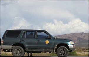

    Quanto as molas de 10 cm a mais eu achei que ficou mais estável na verdade, só que o meu caso era que as molas originais que do carro estavam muito cansadas, o que deixava a SW4 muito instável. Para vc ter uma ideia, com a mola velha ao entrar em uma curva na esquina eu não podia acelerar quase nada pois a traseira dançava bunitu. E se tivesse molhado era pior ainda.
    O fato é que as novas molas aguentaram o carro cheio de bagagens e 4 pessoas por 8580 Km com trechos de terra e a maioria de asfalto numa boa. Fui ao norte da Argentina, Atacama.
    Veja uma foto do Yoda carregado. Note que mesmo sem as 4 pessoas, mas carregado até o talo atrás o carro se mantem com a traseira igual a frente.
    Ha! Utilizo pneus do tamanho original para esse motor: 235/75 r15.
    Abç.

    Ok Xexelo,
    Que show que ficou, imagino a viagem como foi...ok então,agradeço demais pela colaboração e parabéns pela viatura, mesmo carregada ficou imponente
    Valeuuu
