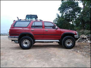

    Usuário Avatar de toyoteiroAM
    31/07/2014
    manaus/AM
    Molas para SW4.-img_20161010_055035.jpg a minha é 95 nunca troquei molas só coloquei uns calços na traseira com amortecedores maiores e mas estaveis pra ela ficar melhor de estabilidade e mas nada fora os calços de carroceria
    ``A vida é só um segundo´´. sw4 ano 95 vulgo TOMATE
