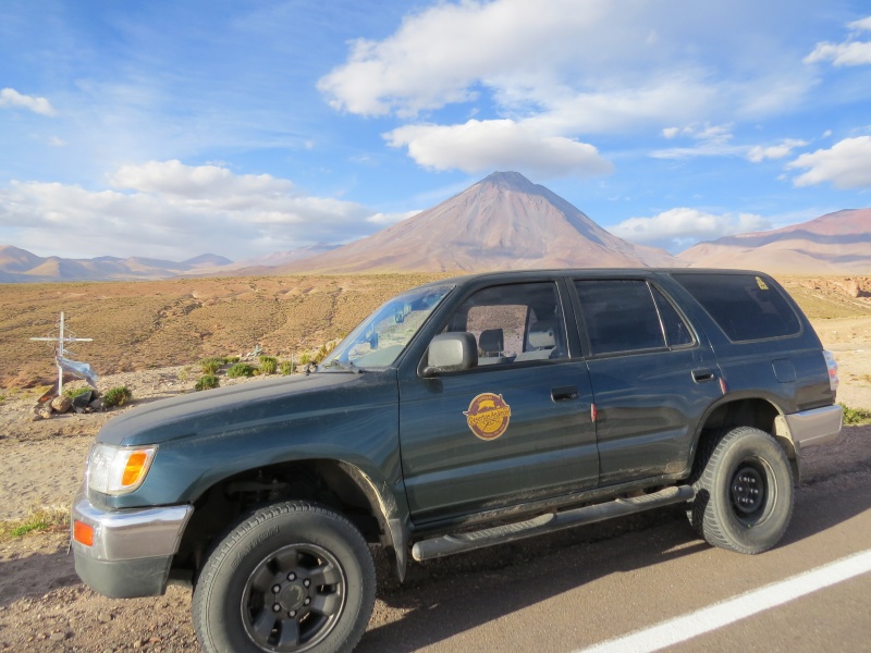

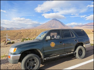

    Ola Kruguersc,
    Vou contar minha experiência. Eu comprei de um colega aqui do fórum as molas traseiras de medida 410 mm. Ele havia comprado e instalado na sua SW4, mas achou que ficou baixo e trocou por uma suspensão Iron Man mais alta ainda. Dai eu negociei com ele e comprei as molas que ele tinha tirado.
    Minha Sw4 96 4Runner 2.7 a gasolina estava com as molas traseiras tão ruins que o carro saia de traseira facilmente. Troquei todas as buxas e os amortecedores traseiros e não adiantou.
    Somente depois que coloquei as molas novas ficou bom. Mudou muiiiito, melhorou 100%, o carro passou a não sair tanto de traseira e continuou confortável.
    Depois disso fiz uma viagem de mais de 9 mil Km (fiz uma nova estimativa com o Google maps) com 4 pessoas na SW4 e mais bagagens que preenchiam inteiramente o bagageiro a ponto de eu não enxergar nem um pedacino do vidro traseiro. A SW4 se comportou maravilhosamente passando por asfalto ruim, terra, areia fofa etc.
    Vou mandar uma foto para vc ver que mesmo carregada ela ainda ficou com a traseira um pouco mais alta que a dianteira.
    Tudo isso para dizer que recomendo a vc que coloque a mola com tamanho 410mm ou mais.
    Abraço.
