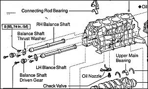

    O meu começou a bater, quente ou frio em qualquer rotação. Ainda não sei o que é, sexta irei levar em um mecânica ex-funcionário da Toyota, ele fica a 60km estou providenciando um reboque para não ir desse jeito.
    Finalmente a oficina deu um parecer sobre o problema, segundo eles ocorreu um desgaste nos mancais em um dos do Eixos Balancedores, o LH Balance Shaft na imagem abaixo:
    Bom, ele disse que esses Balanceadores ou equilibradores de massa servem para tirar a vibração do motor e podem ser retirados, mas claro que o motor vai vibrar principalmente em marcha lenta, será necessário instalar uns tampões no bloco para manter a pressão de óleo.
    Consertar e manter os tais eixos será necessário abrir a parte de baixo para realizar a troca das buchas que Originais Toyota não vendem separadamente, estou aguardando o orçamento do eixo completo, consegui a bucha não original a R$ 98,00 + frete, mas o mecânica disse que não vale apena abrir para colocar esse peça paralela
    E agora amigos, retiro os eixos? Essa Vibração é muito forte? Coloca as buchas paralelas?

    SUGIRO A VC FAZER O SERVIÇO COMPLETO , pois o motor esta aberto , a mão de obra estará paga , e vc deixar umas pendencias e/ou retirar os balanceadores , NÃO JUSTIFICA , senão viria sem eles de fábrica , abre por baixo por cima de lado desmonta tudo e refaz tudo direito como manda o figurino , fú !!!!!!!! fú e meio , faz tudo e deixa seu motor zero amigo que não se arrependerá no futuro .

    Eu sugiro a fazer o serviço normal também.
    Meu pai estava conversando com o dono da oficina que deixamos nosso carro há quase 10 anos uns tempos atrás, e ele disse que havia uma SW4 lá que havia sido retirado esse eixo devido ao mesmo problema, desgaste, e que ocarro vibrava muito, na lenta, até o volante ficava trepidando.
    Imagino que deve ser no mínimo incômodo ficar com o carro assim. E já que o motor está aberto, faça o serviço logo, é melhor.
    Quanto as buchas paralelas, dê uma procurada na concessionária, algumas peças saem mais em conta que no mercado paralelo, ou o preço é pouca coisa maior, justificando colocar a original, pela durabilidade e qualidade serem sem comparação né!
  • #68
    Gostei do preço na America, R$ 230 cada eixo Original completo! O problema é abrir a parte de baixo $$$
    Falei com o ex-gerente de uma autorizada e ele disse quando ocorria isso ele condenavam o bloco!

    Peguei hoje a minha, eram os eixos balanceadores mesmo.

    Citação Postado originalmente por danielmo Ver Post
    Obrigado por retornar com a resposta do problema, é de grande ajuda!
