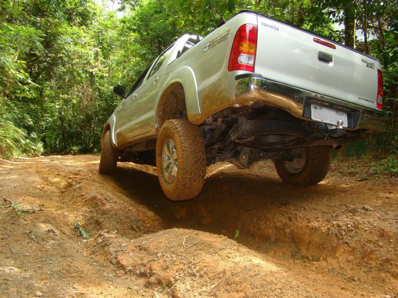

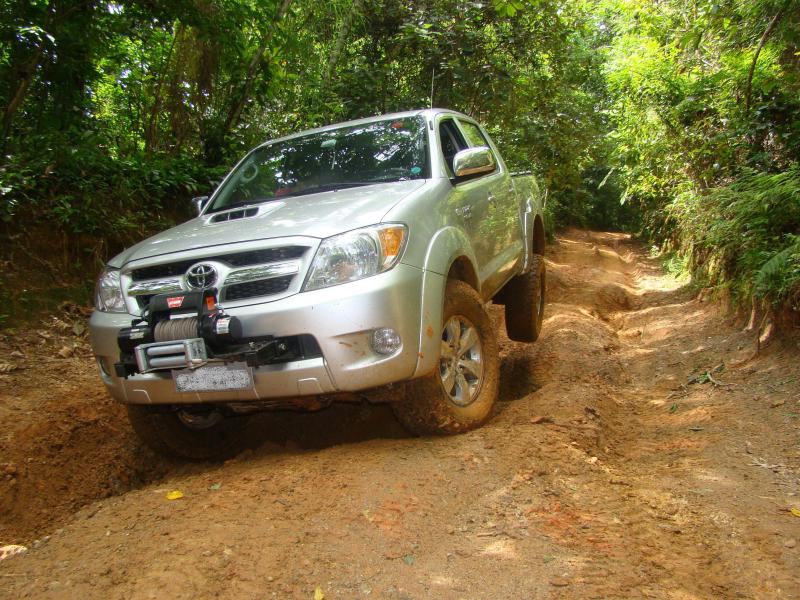

    E por último, duas fotos e um vídeo em uma trilha...
    [ame]http://www.youtube.com/watch?v=1svasSfKWMY&feature=channel_video_title[/ame]

  • #108
    Usuário Avatar de Jera
    14/04/2006
    Brasilia/DF
    4,046
    legal hein ronie!!!
    se eu fizer o lift seriam com essas mesmas rodas e pneus. qnd coloquei do achei mt bonito. pneus 285/75 na original, fica parecendo rebaixada hehehe
