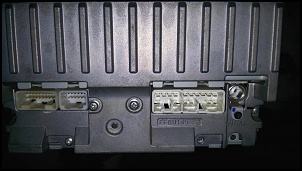

    Pinagem da original 2009 creio que seja essa aqui.
    Sendo essa, realmente é diferente da 2015, em especial dos conectores da esquerda (nessa foto) que são responsáveis por tudo exceto alimentação e alto-falantes.
