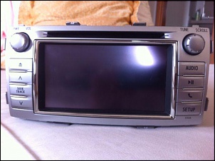

    Segue o caminho para alterar a intensidade de brilho e contraste na central multimídia Hilux SRV 2015/15:
    1- Precione a tecla "MENU"
    2- EDITAR/CONFIG
    3- SISTEMA
    4- CONFIG/SISTEMA
    5- EXIBIÇÃO
    Aqui Você podera alterar o brilho/contraste para MENU/MAPA/CAMERA.
    Espero ter ajudado, abraço a todos!
