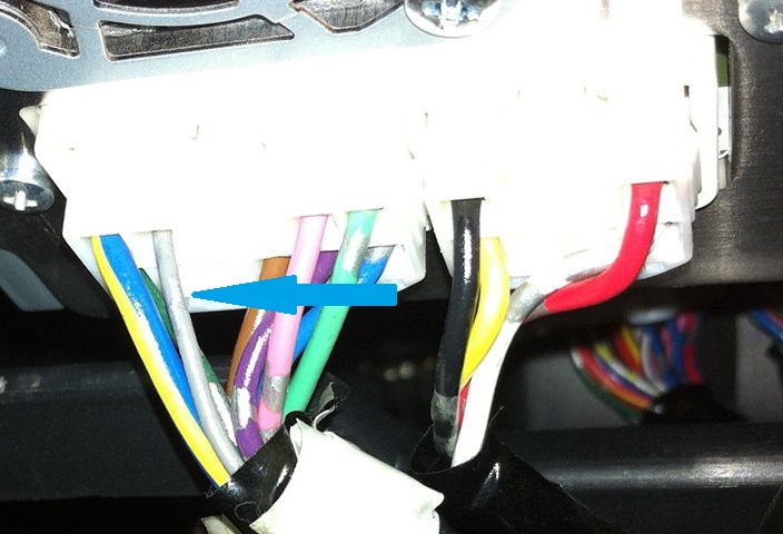

    Boa tarde Juarez! Tenho acompanhado aqui no fórum o excelente relato de vcs! Agora é a minha vez pq estou com o mesmo problema! Acabei de fazer a instalação (de forma errada com o tal fio cinza...) para liberar a TV com o carro em movimento e aparece esse aviso "pulso de velocidade desconectado". Vi que vc chegou a solução do problema, mas fiquei um pouco perdido... Vou ler e reler os seus relatos novamente, mas queria saber se agora realmente esta tudo funcionando ok e se esse "interruptor" para ligar e desligar é mesmo a soluçào mais prática e correta?!! Muito obrigado! Grande abraço!
    Amigo, conforme o Thiago tinha explicado anteriormente, o que ocorre é que ao chavear o fio cinza do sensor de velocidade, ao invés de simplesmente cortá-lo, vc cria a possibilidade de liga-lo ou desliga-lo conforme sua necessidade (inclusve quando for fazer revisão na autorizada). Ele estando ligado, a central entende que o sensor de velocidade está funcionando então não aparece aquela faixa preta na parte superior da tela com a informação de erro. Ou seja, a central multimídia entende que está tudo original e funcionando redondinho. Entretanto como está tudo original vc não tem como mexer na tela em movimento, nem no modo GPS, nem no DVD. Então quando vc desliga, corta o contato do sensor de velocidade, consequentemente você vai poder mexer a vontade, principalmente no GPS, escolhendo rotas, ruas, mexendo no mapa, etc. Só que quando estiver navegando a rota vai aparecer a tal faixa com a mensagem de erro. Bom daí não tem problema porque vc já escolheu a rota ou point de interesse e deu o “Dirija para”, tudo em movimento, agora é só mudar a chave ou interruptor para o modo ligado e a faixa some e vc navega sua rota tranquilamente. Para o caso de precisar alterá-la novamente, em movimento, é só desligar de novo a chave e refazer o processo. Simples assim. A propósito, tá tudo funcionando beleza. Depois posto o local que coloquei a chave, ou interruptor. Ele é bem pequeno, nem aparece, foi feito um pequeno furo na capinha cega próximo ao acendedor de cigarros, ficou jóia, ninguém ver. Ah, custou R$ 3,00. Se tivesse encontrado um interruptor original, tipo o do farol ou similar, teria colocado no local, mas não encontrei e essa solução resolveu bem.

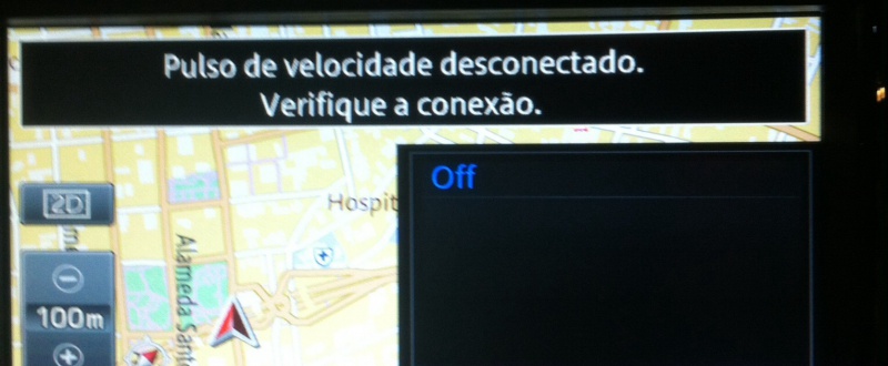

    Olá galera, estou com um problema, ao ir para a tela de navegação está apresentando :Pulso de Velocidade desconectado. Verifique a conexão. N sei o que fazer ou qual a origem do problema pois a adquiri faz poucos dias. É uma Sw4 2014 Agradeço

    Citação Postado originalmente por viniciush Ver Post
    Ola.
    Fiquei com uma duvida. para desbloquear a tela eu tireia que chavear o fio cinza ou o fio roxo ?
    Na 2013 é roxo, mas pode ser que em outros anos/modelos a cor seja diferente, de qualquer forma para não ter problemas siga o descrito na postagem inicial com a localização (pinagem) do cabo do sensor de velocidade.

    Citação Postado originalmente por JhOWeV Ver Post
    Provavelmente o cabo do sensor de velocidade foi cortado para liberar o uso da TV/DVD em movimento.
    Leia este tópico desde o principio, que irá entender o que está acontecendo, e o que fazer para corrigir.
