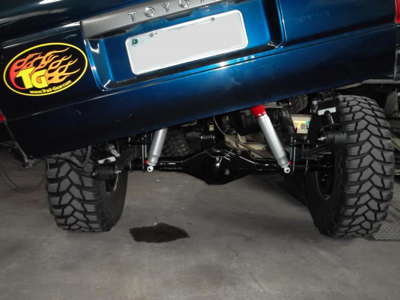

De uma outra perspectiva...
Anexo 339606Anexo 339607

Quando puder, envie fotos da suspensão dianteira/traseira e também da direção.
Na frente também usou jumelo revolver?
Abs.
Valeu Marcelo!!
Na frente eu usei os jumelos normais mesmo. Eu fiquei com um pouco de receio de usar os revolver e comprometer a dirigibilidade. No final das contas, acho que foi uma decisão acertada pois, como já falei, o carro ficou bem equilibrado e muito bom de dirigir no asfalto também.
Depois eu posto fotos mais detalhadas.
[ ]s

Henrique a tua sw tá show, agora se possível me tirar uma dúvida, no jumelo tanto diant qto tras pode regular a inclinação dele p ficar mais na vertical e consequentemente dar maior arqueamento do feixe ou é arriscado? digo do jumelo comum não do revólver, fico no aguardo da dúvida, forte abraço.

Precisou mexer alguma coisa com os cardãs? Ou com o cáster?
Abs.
Herick, não sei se entendi exatamente sua dúvida, mas não há "regulagem" da inclinação do jumelo, na verdade, o próprio arqueamento da mola é quem vai ditar o ângulo do jumelo ou, claro, o reposicionamento do ponto de fixação do mesmo.
Vale lembrar que o arqueamento das molas e a posição dos jumelos tem relação direta com a dureza ou maciez da suspensão.

Olá Marcelo,
no cardã traseiro não precisei mexer não, o dianteiro foi alongado porque o eixo ficou posicionado mais à frente.
Também não houve necessidade de mexer no cáster não. Na verdade o efeito alavanca das rodas com offset -25 + os alargadores de roda, acabaram transferindo bastante para o volante as irregularidades do piso, mas um amortecedor de direção bem parrudo resolveu o problema.
