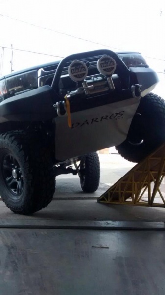

a minha ando com pneus 33x12.5r15 se nao estou errado é o mesmo tamanho dos 315/70 r17
com o motor original a vtr prece um carro 1000cc muito manco mas se acostuma.... estou com esses pneus a 2 anos e motor original.... faz 3 meses que turbinei o carro é outro carro sobra potencia empura esses pneus brincando...
mas ja estou a procura de ums sistema ifs rs estou andando com o chifre de carneiro uma peça que parece um U quebrada i soldei fiz os reforço e estou andando ate colocar o outro sistema...
para colocar esses pneus maiores vc tem que elevar o carro, dessa forma força muito esse braço....

coloquei os 315/75r16, que é o equivalente na medida metrica dos 35x12,5 r15, no meu caso é uma sw4 com IFS, trabalha bem menos que o rigido mas não tem deixado a desejar. para montar os pneus foi necessário espaçadores de 38mm, usei ARB, BLde 2" , mais suspensão de 3", cortar paralama por dentro da caixa de roda, e varios recortes nos alargadore de roda originais, mais uma levantada de 3cm no batente de fim de curso do eixo traseiro. quanto tempo vai durar vou descobrir com o tempo...Anexo 482644Anexo 482645Anexo 482646Anexo 482647Anexo 482648Anexo 482649Anexo 482650Anexo 482651
