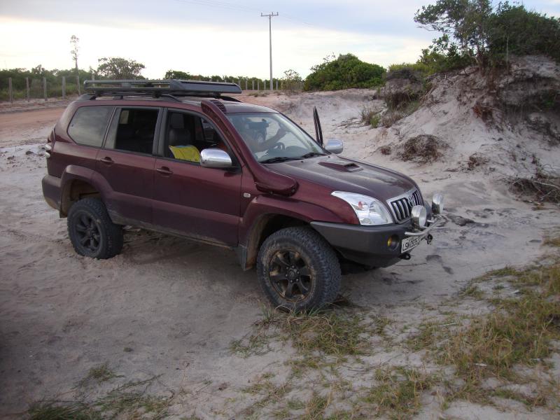

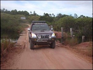

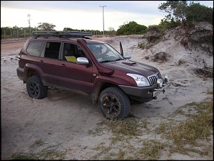

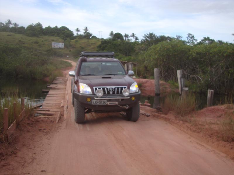

    Colocação de faróis de milha na Prado
    Aí vão as fotos de como ficaram meus faróis de milha na Prado, tive que colocar um suporte à frente do parachoque porque como o Capot abre junto com a grade, o parachoque da FourWheel não tinha profundidade suficiente para caberem os faróis e a grade do capot abrir junto , o parachoque da ARB tem, então tivemos que criar esse suporte avançado para poder colocar os faróis de milha. Mas acho que ficou legal, seguem as fotos nas falésias de Cumuruxatiba em direção a Barra do Caí.
    Show de bola! Tô pensando num jeito de instalar milhas no meu. Gosto muito da cor da sua Prado.
