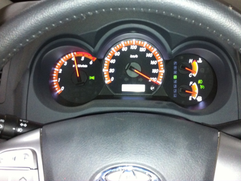

Marcha/RPM 800 rpm 1000 rpm 1200 rpm 1400 rpm 1600 rpm 1800 rpm 2000 rpm 2200 rpm 2400 rpm 2600 rpm 2800 rpm 3000 rpm 3200 rpm 3400 rpm 3600 rpm 3800 rpm 4000 rpm 4200 rpm 5ª 42 km/h 52 km/h 63 km/h 73 km/h 84 km/h 94 km/h 105 km/h 115 km/h 126 km/h 136 km/h 147 km/h 157 km/h 168 km/h 178 km/h 188 km/h 199 km/h 209 km/h 220 km/h
Essas ai de cima são as velocidades da SUA Hilux, para conferir basta olhar SEU painel, apenas considere o erro proposital na indicação da velocidade que pode chegar a 10%.
E se tiver disponibilidade de testar em um dinamômetro sem carga é assim que ficará o painel:
Anexo 517722

Sim, de acordo com a matemática esses valores são próximos aos previstos considerando o erro do velocímetro.
Não há limitador de velocidade na Hilux tanto 7ª com 8ª geração, o único limitador é de rotação do motor, onde a ECU corta a injeção de combustível nos bicos injetores os se aproximar de 4500 rpm.
Inclusive o Cruise Control (Piloto Automático) funciona até os 200 km/h indicados no painel.

Mas isso deixei claro desde o inicio, e apenas chamar o individuo de irresponsável é um elogio, esse não é o ponto, estou discutindo técnica e a engenharia, sem contar que isso é o que a relação de marcha e o limite de rotação do motor permite, inclusive um popular 1.0 dessa nova geração que beira os 80 cv faz a mesma coisa (e que alias dá um pau em qualquer picape em relação ao desempenho).
Para chegar nessa velocidade estupida o individuo precisa de uma descida monstro, vento a favor, etc.
A foto que postei é de minha autoria e do meu carro, foi tirada no dinamômetro onde fiz alguns testes com uns amigos, e por curiosidade (não tinha lido o manual) quis ver até onde o cruise control ia.
Inclusive se quiser repetir, basta tirar o eixo traseiro com um macaco do chão e consegue fazer esse teste ridículo, só não conseguirá testar o cruise control, pois como a resistência é muito baixa ele entrará numa situação instável.
