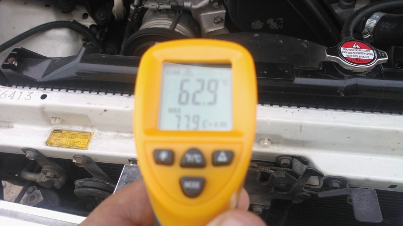

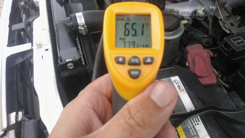

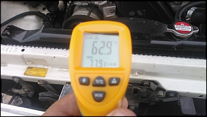

    Os bicos das nossas viaturas são baratos. Média de R$ 190,00.
    Se quiser uma dica de oficina, vá na CODEL Eletro Diesel. É autorizada BOSCH e fica em Barreiros, bem ao lado do antigo Centro de Detenção de Menores.
    Falar com o Ediomar.
    Quanto à pressão da mangueira superior, de fato ela fica pressurizada, porém de um jeito que dá para pressioná-la um pouco.
    A inferior fica com menos pressão e temperatura.
    Veja nas fotos anexas a temperatura da chaleira e mangueira superior, rodando em rodovia com média de 90 Km/h.
    Você consegue segurá-la por mais de três segundos ou fica quente demais?
    Se estiver muito quente, aí precisa ver a válvula termostática, bem como se o radiador está eficiente.
    Não li os posts anteriores se já colocastes estas informações (preguiça!)
    Por último, me coloco à disposição para ir aonde estás, juntamente com a pistola de temperatura, para fazermos as mesmas medições.
    Moro em Coqueiros.
    Meu celular: 48-9982-2025
    Miniaturas de Anexos Miniaturas de Anexos hilux sw4 CONSUMINDO agua-wp_000611.jpg   hilux sw4 CONSUMINDO agua-wp_000612.jpg
    Moro em Coqueiros.
    Blz glaicon!!
    Moro nos ingleses proximo do centrinho se puder venha dar uma volta aqui na praia dae fazemos a medição kkkk
    Vou entrar em contato com a oficina que me sugeriu muito obrigado!
    Seu radiador é o 10 litros glaicon? O meu é igual ao seu!!
    Os sintomas são os seguintes:
    A mangueira superior tem pressão mas consigo pressiona-lá um pouco sim e da para aguentar os 3 segundos.
    E realmente a inferior tem menos pressão e temperatura.
    Não está mais baixando água.
    Não tem água no óleo.
    O reservatorio de expansão sempre mantém seu nível sem encher nem diminiur.
    O ponteiro da temperatura nunca se alterou sempre no meio.
    Meu pai estava aqui hj e depois de sair com a hilux dele uma hilux sw4 2013 d4d , abri o capo e a mangueira superior dele não tinha tanta pressão como a minha mas tambem não sei se o motor d4d trabalha na mesma temperatura e pressão.
    Estou achando que a pressão das mangueiras está um pouco acima do normal.
    Quando puder vir glaicon ou quando eu for levar a viatura na oficina te ligo fazer uma comparação com a sua que está tudo ok!
    Meu telefone 9143-4427 pode me dar um toque que retorno a ligação e valeu pela a atenção abraço!!
