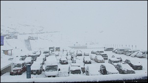

    Rodrigo, olha aonde eu coloco a minha viatura.
    E ano que vem farei tudo novamente.
    Já pensou sem ter o ar quente?
    Glaicon
    Já tinha visto esta foto acho que no topico fotos de hilux, parabens pela viagem e sua viatura!! A foto ficou muito legal o perigo é perder ela na neve pois ta tudo branco ai kkkkk e imagine sem ar quente ai hipotermia na certa kkkkk valeu abraço
    Aconteceu mais ou menos isso.
    Tente achar agora.
