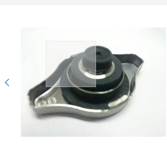

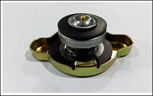

    Amigos, bom dia !
    Mais uma vez gostaria da ajuda de vocês. Porque mais uma dúvida com relação a água da viatura que está indo para o compensador e não está voltando.
    Poderia ser a tampa errada ? Pergunto porque uso a 1,1 e vi no mercado livre que vendem a tampa pro meu carro como 0,9.
    Qual seria a correta ? Qual a diferença ?
    A tampa que está no meu carro é esta segunda com o bico menor. Será que a correta seria a primeira, com o bico maior ?
