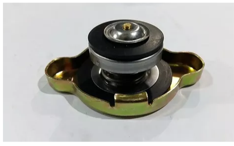

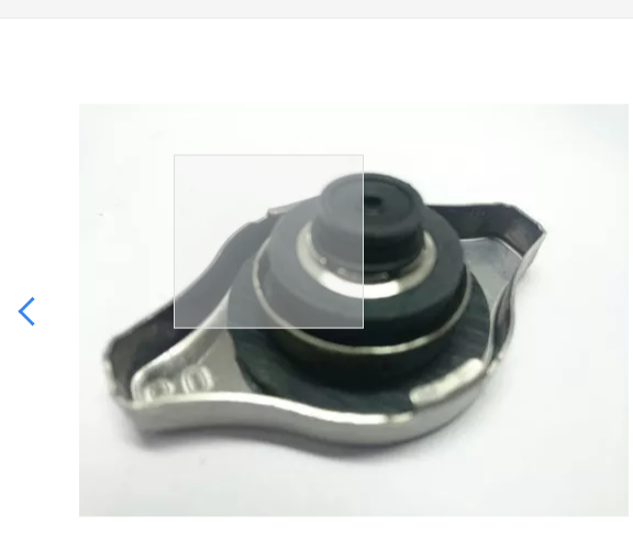

Ontem, quando cheguei de viagem, fiz diferente do primeiro dia, ainda em MG, em que eu tirei a água do vaso de expansão e coloquei no radiador e, para fazer um teste, deixei a água nele pra ver se ela voltaria sozinha para o radiador, mas, tive duas surpresas, a primeira foi que, constatei quando cheguei em casa, que a água não voltou para o radiador, e acho que em função disso, ou seja, do radiador não estar completo, usei o carro para ir trabalhar, num percurso pequeno, uns 30 kms, ida e volta e, na volta, parei por algum tempo com o ar ligado (aqui no Rio tá bem quente) e a temperatura passou um pouco do meio com o carro parado, mas, por pouco tempo e, voltou ao normal quando comecei a andar.
O que os amigos mais experientes acham que está acontecendo ?
