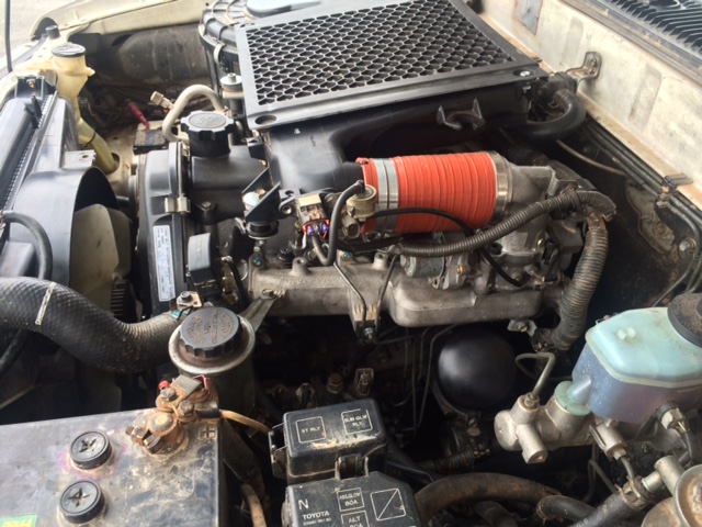

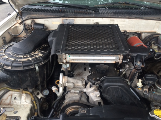

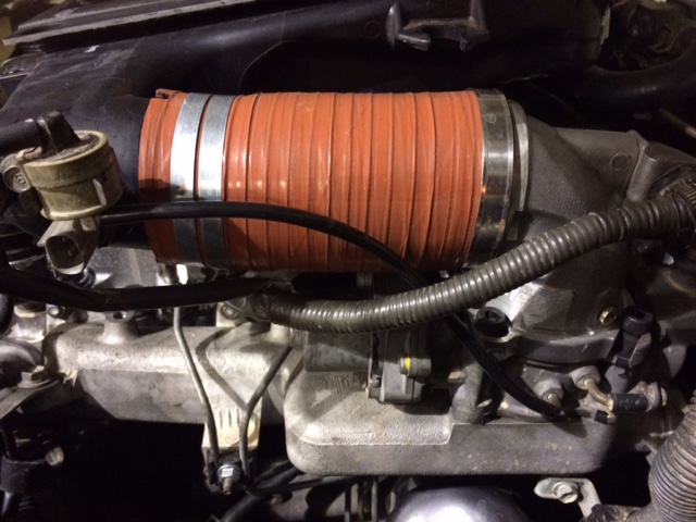

Finalmente a Charlene voltou para casa e ja rodamos 300km, impressões apos a troca do Cabeçote e instalação do intercooler:
- Até 3000rpm esta muito melhor, retomadas partindo de 70 em 5 marcha e ja da para sentir a pressão da aceleração, ta respondendo bem demais. Porem acima de 3.000rpm ta dando falta de combustível, estamos ajustando a bomba para o adicional de ar que o sistema esta recebendo.
- Na estrada até 120km/h a rotação esta em 2.700rpm
- Consumo, ainda nao é definitivo por conta da falta de combustivel e nao passando dos 110km/h e , esta com 12,8km/litro.
- Recetronix, nao nos entendemos, dando a partida ja começa marcando a 95C e vai para 125C. Parei duas vezes para ver o motor e tava tudo em ordem, depois desconsiderei.
- Capô, ainda faltam alguns detalhes de acabamento, ja encomendamos os prisioneiros da parte da frente e as dobradiças estão com folga. Ainda vou colocar os feltros e fixar as longarinas
Saldo geral:
Fiquei muito bem impressionado com a performance do carro com a adição do intercooler, porem acho que o ganho nao deve so a ele. Troquei o cabeçote completo, limpeza da turbina e do corpo de injeção, radiador e bomba d'agua. O motor parece estar mais "liso". De qualquer forma indico e recomendo a instalação do intercooler. Eu usei o da 2013, ele é maior um pouco e quanto mais novo melhor o estado geral.
Desculpem o texto longo mas a intenção é ajudar os demais com essas modificações. Como disse um amigo outro dia, os engenheiros da Toyota criam e agente aperfeiçoa....rsrsr

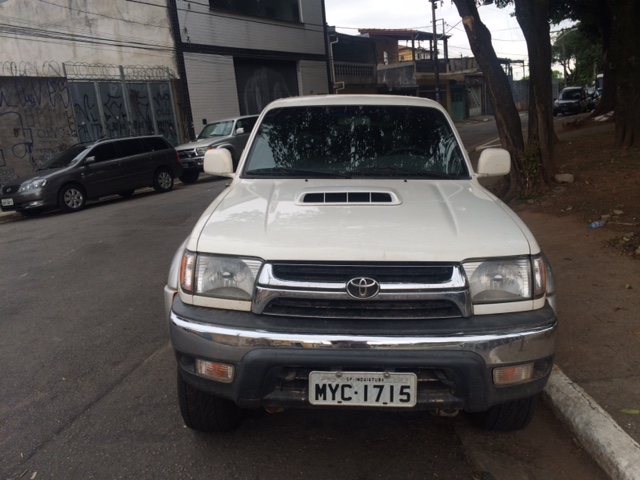

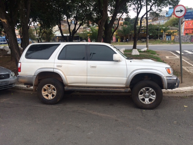

Fotos da menina:
Anexo 511305
Anexo 511306
Anexo 511307
Anexo 511308
Anexo 511309

Fala Edu, estou usando o kit ironman de 2", os pneus são originais 275/70 r16, mais adiante quero trocar pelo 275/75 r16. Para o que eu faço com a viatura está excelente.
