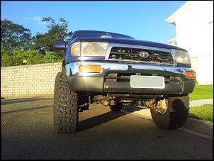

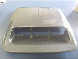

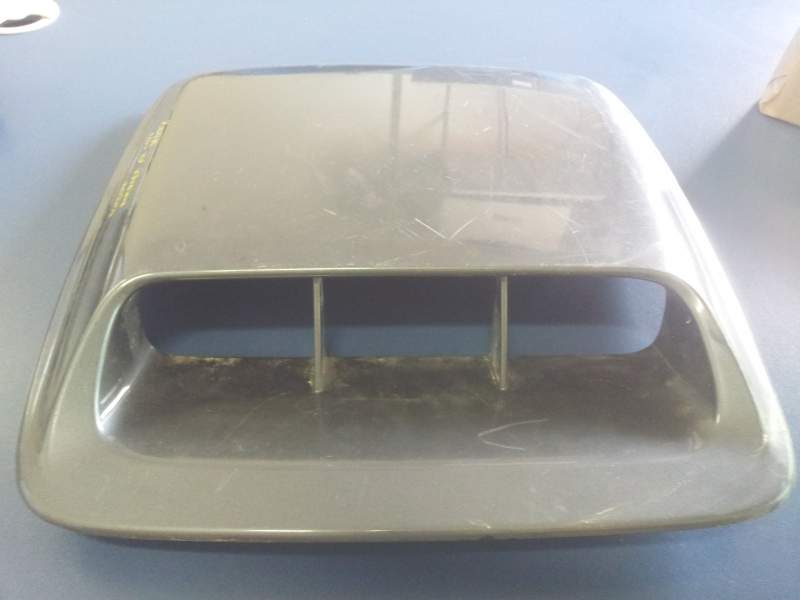

    Também chegou ontem o SCOOP! Ainda vai ser pintado e assim que instalado eu postarei fotos do DEPOIS!
    Foto dele atualmente:

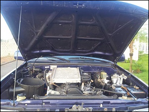

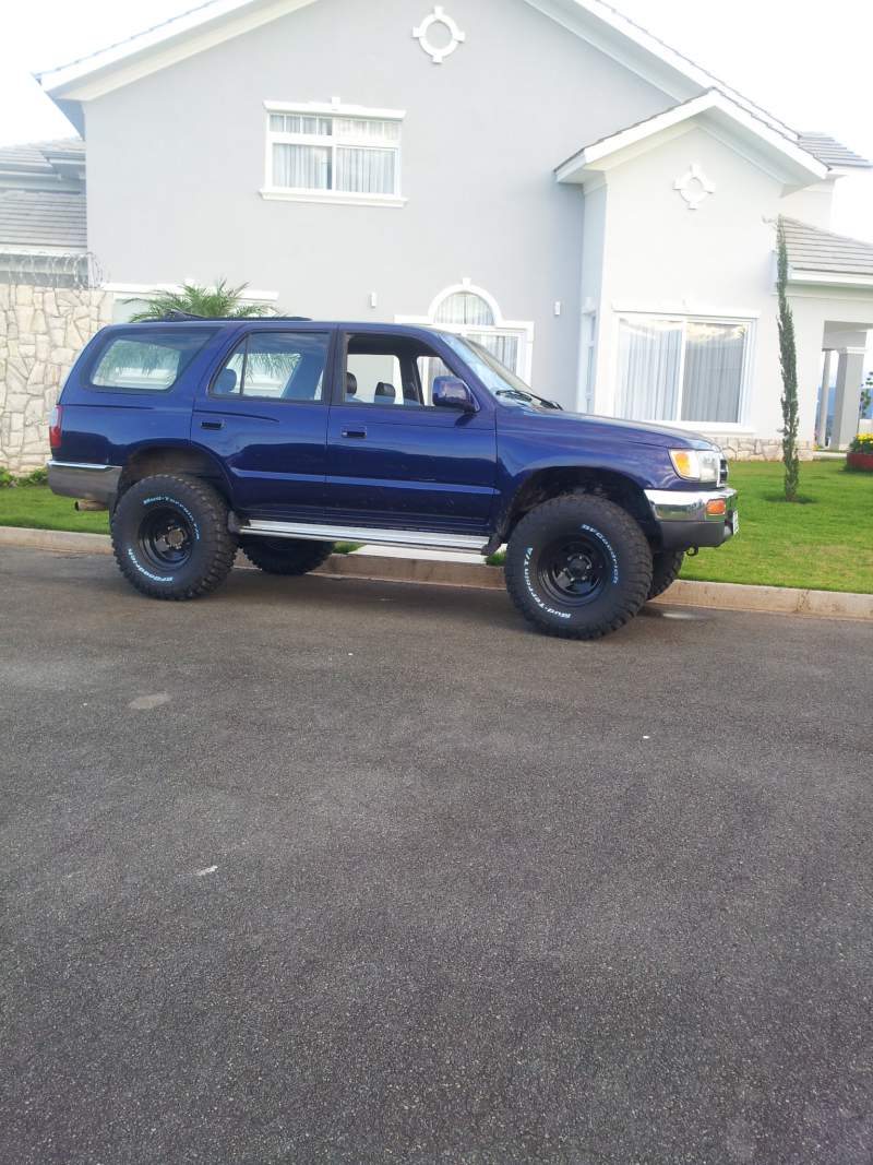

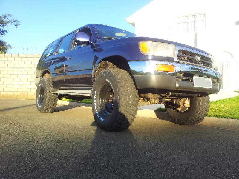

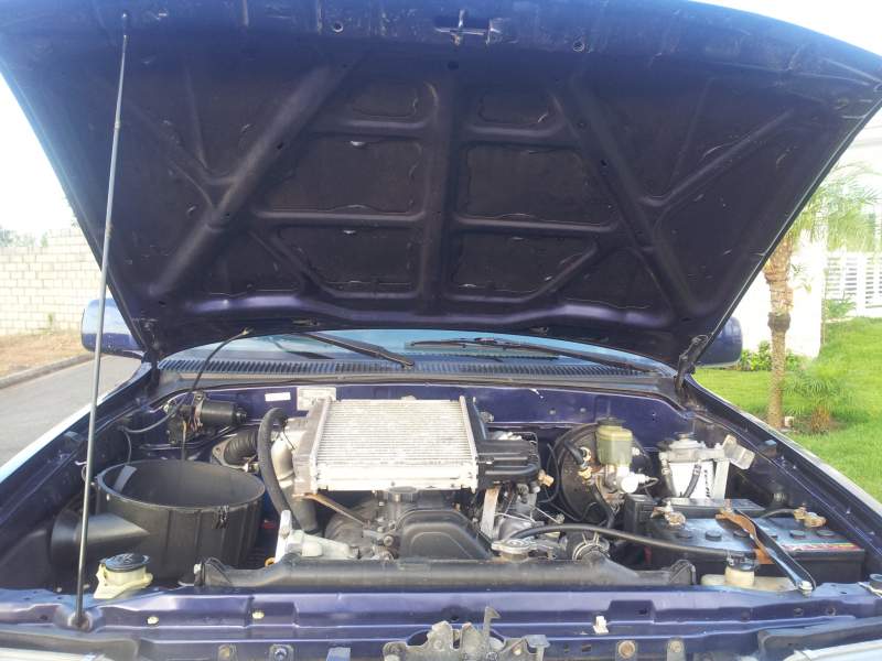

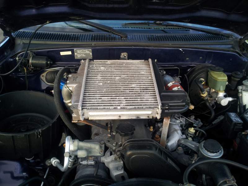

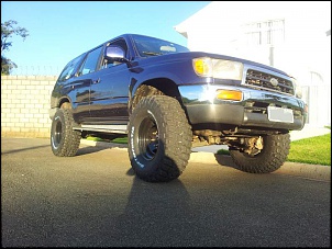

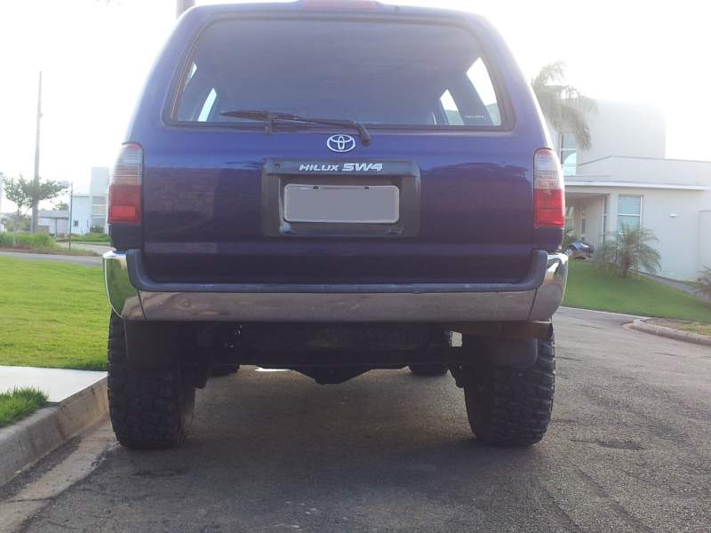

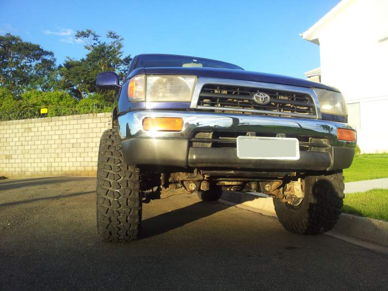

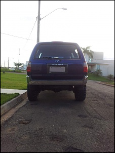

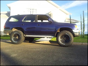

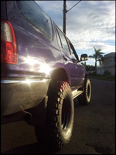

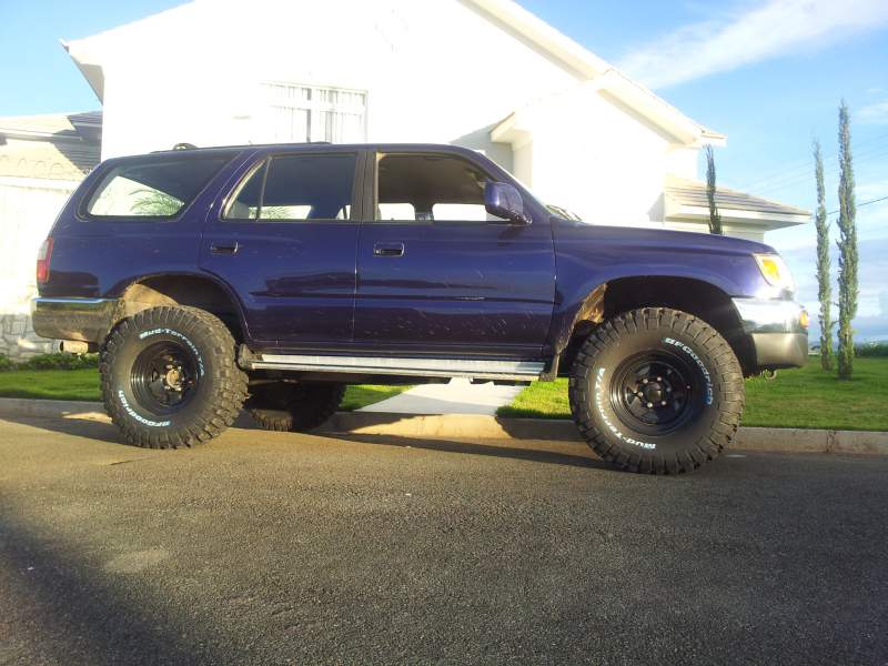

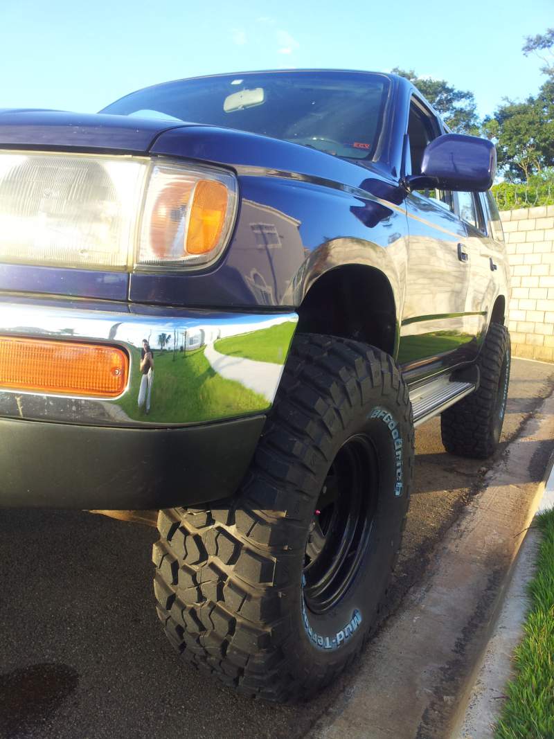

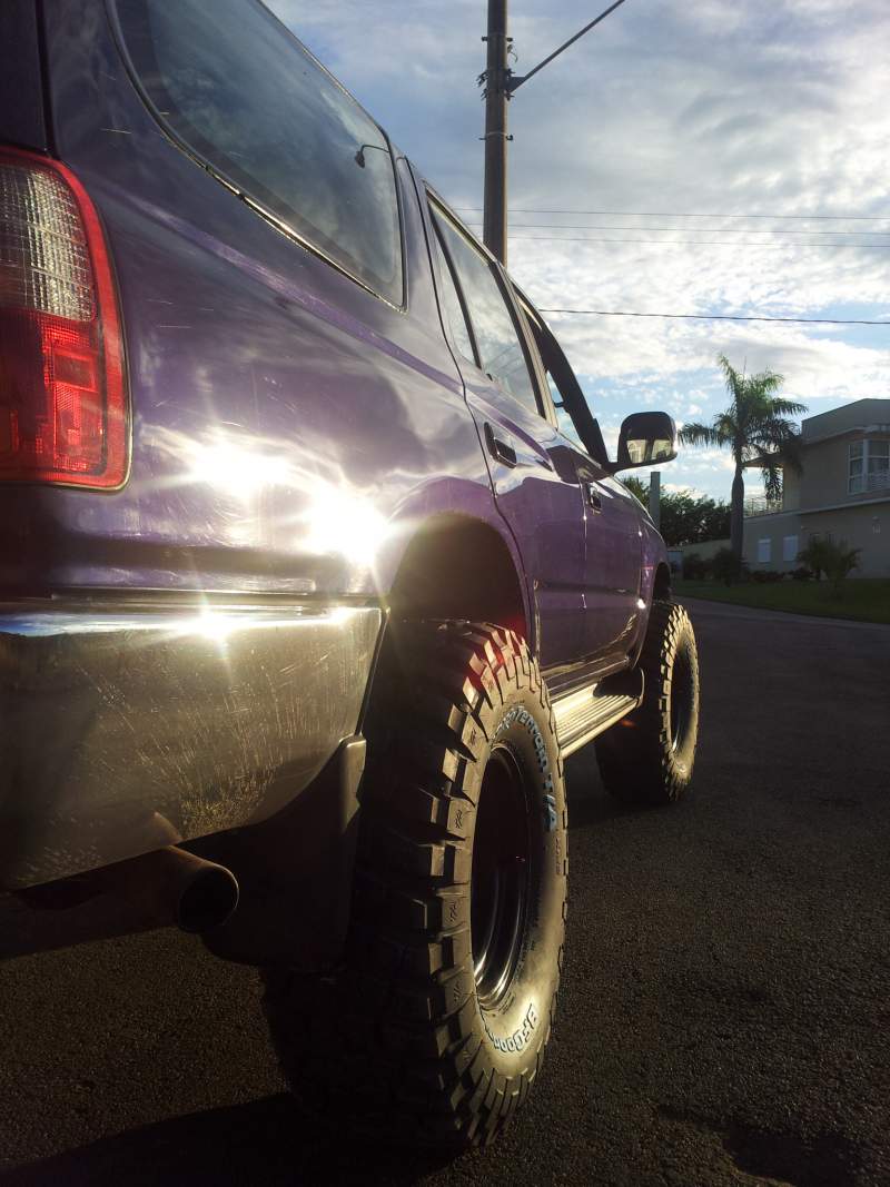

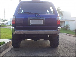

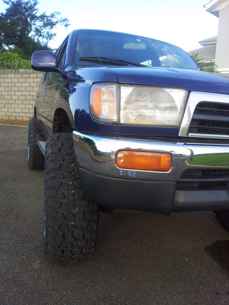

    Atualizando o POST, seguem fotos do brinquedinho com sapatos novos (os BF MUD KM2), da instalação do intercooler e já com o BL de 2,5'.
    O próximo passo é encostar para colocação do IC!
    Forte abraços e espero que gostem das fotos!

    Ta show de bola!!! Este Intercooler é o da D4D, certo? Fica ótimo. Sabe dizer se cabe sem fazer o BL? E vc manteve os coxins originais do intercooler? Este pneu é qual medida? Não ta pegando em nada? Vai precisar de alargador de paralama!
    Vc disse que O próximo passo é encostar para colocação do IC!". O que é isto? O intercooler já ta ai!
    Agora a próxima foto quero ela suja!!!! hahahahaha
    Hilux SW4 93 2.8 TDI
    Oi Ezahn!
    Vamos lá:
    Esse é o IC das novas - 2010. Deve ser da D4D sim! Ficou sensacional.
    Agora não entendi uma coisa na sua pergunta: Se coube sem fazer BL? No que influenciaria??? Não mudou nada, pelo menos...
    O IC foi instalado pelo mecânico, que fez uns suportezinhos... ficou bem legal!
    Os pneus são 33x12,5 R15. Na verdade hoje eu fiquei um pouco desanimado. Tinha combinado com o cara que deu o "grau" nela para fazer o BL. Como sou novato, peguei o carro feliz da vida e fui mostrar pros conhecidos e que entendem! BROXEI! Eles simplesmente me falaram que o cara só fez o LIFT DE SUSPENSÃO e não o BODY LIFT. Ok! Um depende do outro! Mas não é serviço completo! Agora toooooca gastar mais...
    Pega sim... não sei onde mas está pegando! Quando eu esterço ela faz um barulho como se tivesse pegando num plástico. Não é a capa que vai por dentro do paralama! Já olhei! O povo que viu falou que é falta do BL! E deve ser mesmo... em lombadas ela pega e faz o mesmo barulho...
    Voltando ao LIFT: Beleza! Poderia ser ele honesto em falar que são coisas independentes e explicar tudo certinho, pois quem é leigo não entende e acha que quando falou que lift iria subir tudo! Deixa pra lá... é partir pro ataque e comprar um kit pra crescer mais meio metro...
    Na verdade quando eu disse que o próximo passo é partir pra colocação do IC, a frase ficou errada! É partir pra colocação do SCOOP pra efetivamente usar o IC!
    Ainda o próximo passo não será sujar não! INFELIZMENTE! O próximo passo é fazer o BODY LIFT de 2,5', cortar o capô pra colocação do scoop, terminar a revisão (com trocas das barras axiais, coifas e pivo dianteiro superior direito), acrescentar o FILTRO DO 608 (que pode ver na foto que quando coloquei o IC não coube o filtro e está sem!) e agora mexer no radiador, que após a colocação do aditivo começou a descolar a sujeira de dentro e apresentou vazamento. Vou aproveitar pra superdimensionar ele...
