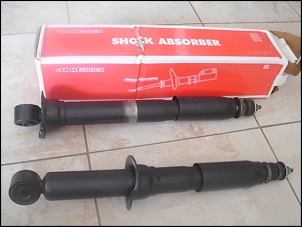

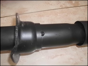

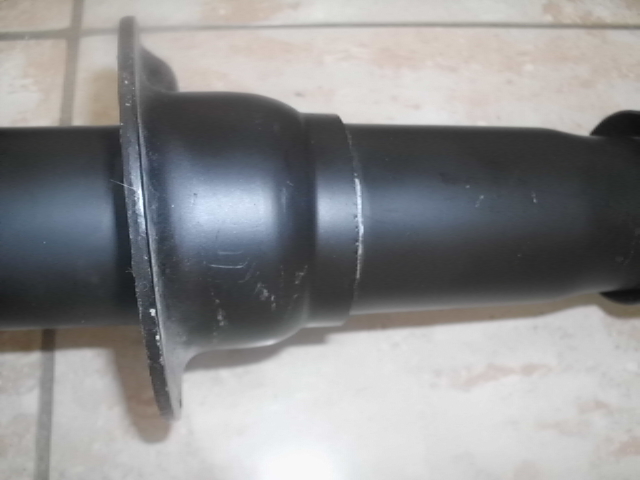

    ATENÇÃO MUITA ATENÇÃO :
    Só compre peças originais toyota. Comprei um amortecedor em um bom preço por insistencia do vendedor (e por BURRICE MINHA), troquei... em menos de 4km (4mil metros), o amortecedor arrebentou o suporte dA mola, por sorte ESTAVA em baixa velocidade passando em um "quebra mola". Tenho mania de quardar peças trocadas, o amortecedor estava no lixo da oficina peguei de volta (no dia da troca pois é toyota), agora estou aguardando chegar as peças originais (Bucha Amortecedor Dianteiro,Bucha Bandeja Superior Bucha Bandeja Inferior Bucha Braço Tensor Bucha Bieleta Bucha Estabilizador).Resultado pagar serviço de novo e ferias frustadas ,,,PEÇAS SÓ ORIGINAL, ...COMPRE TOYOTA...COMPRE TOYOTA...

    Exclamation amortecedor dianteiro MTSHOCK suporte deslocado
    -par-amort-mtshock.jpg-amort-deslocado-ponto-solda-solta.jpg-amort-bom-ponto-de-solta.jpg[attach=config]386592

    [QUOTE=roberto rody;1837519]-par-amort-mtshock.jpg-amort-deslocado-ponto-solda-solta.jpg-amort-bom-ponto-de-solta.jpg[attach=config]386592[/Q
    Roberto que susto heim!! Meu vizinho tem um par de amortecedores dianteiros marca corven, eu até estava pesando em comprar mas fiquei com receio depois que vi sua situação.Quais são seus novos amortecedores originais toyota? posta os valores pra turma ae valeu abraço

    ola , coloquei os amortecedores original toyota que estava na viatura, e estou aguardando as buchas (Bucha Amortecedor Dianteiro Toyota 64,00 o par -America sta Izabel THIAGO PEGORARI tel67-33416339) para utilizar nos amortecedores antigo. Já usei amortecedor da record e não deu problema no forum tem um topico sobre o corven http://www.4x4brasil.com.br/forum/su...erimentou.html (amortecedores marca CORVEN:alguém já experimentou?)
    um gde abraço
