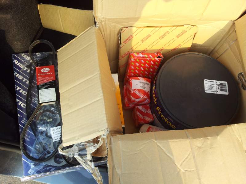

    Atualizando o tópico, esqueci de tirar as fotos depois de montada inteira e lavado todo o seu interior.
    De qualquer forma, chegaram as peças compradas a revisão. Vieram todas da FERRACO.
    Estava preparando uma viagem com ela pós revisão, mas como nem tudo são flores, os planos foram adiados por conta de o Jonatham da Ferraco ter mandado a embreagem errada!
    Tudo bem! Nem queria viajar com ela mesmo...hahah
    Na verdade, não mesmo!
    Levei ela ao mecânico para revisar e substituir o que comprei: correias e os tensionadores e esticadores da dentada, embreagem e platô, discos de freio e pastilhas, válvula termostática, jogo de juntas, além de troca todo óleo de motor, câmbio e diferencial e acrescentar MILITEC em tudo!
    Como não vou mais viajar, pedi agora também que aproveitasse e verificasse a bomba e turbina, pois o carro tá um lixo! Fraco e fumaçando demais.
    Já de olho no preço, fui cotar na DNT TURBOS quanto ficaria para dar um talento nada danada - R$ 1.800,00. Aproveitei e perguntei para o Fábio (expert!) se tinha algo para fazer que melhorasse a turbina, como fazia na receita dos APs quando eu tinha: troca de rotor, pás, eixo maior... e segundo ele, para esses carros ou turbinas não há o que fazer! Ok! Me convenci...
    De olho nisso, falei então pro mecânico falar com o bombista dele para dar um tapa na danada porquê ela seria mais usada então, já que eu irei subir um pouco a pressão: 0,8bar.
    Aproveitando também estou de olho em colocar um intercooler e fazer o scoop. Penso no da HILUX 2010.
    O que os amigos acham desse meu projeto (turbina nova e original, intercooler da 2010, mexer em bombas e bicos...)??
    Alguém tem alguma receita pra alguma melhora a mais?
    Ah! Já ia me esquecendo também!
    Fui falar com um cara que faz escapamento aqui. Segundo ele, fazer um escape nela de 3 polegadas eu ia jogar dinheiro fora, ou nas palavras dele: iria dar dinheiro pra ele de graça, pois não veria vantagens. Segundo ele, o original de 2,5 está de ótimo tamanho! Basta que nós façamos uma descarbonização, pois pelo o que ele viu tá bem babado de óleo e sujo! Fazendo isso já melhoraria e muito o desempenho!
    Aguardo manifestações...
    Grandes abraços e um feliz 2013!

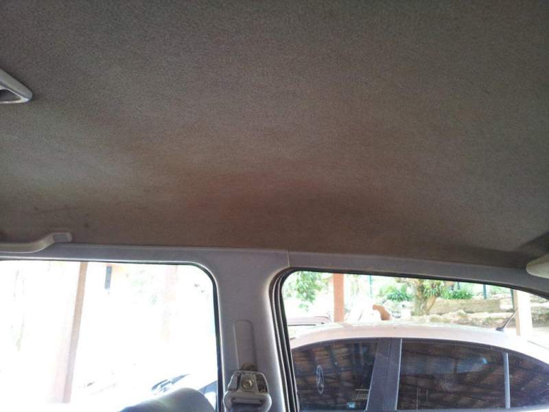

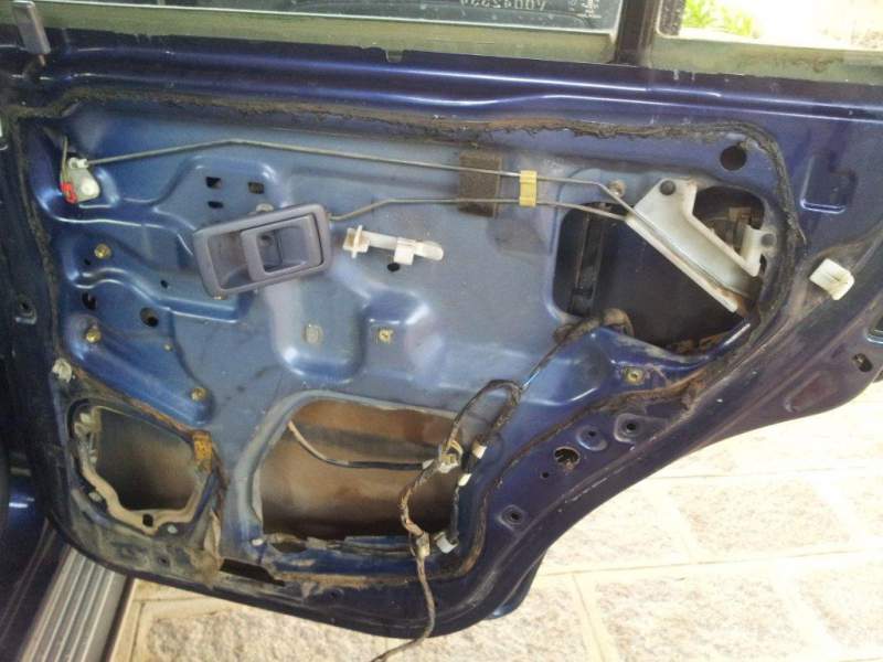

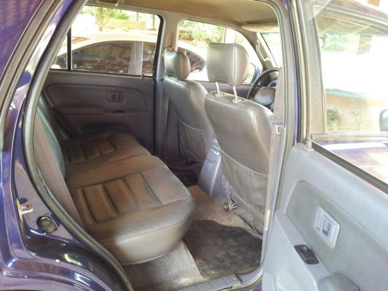

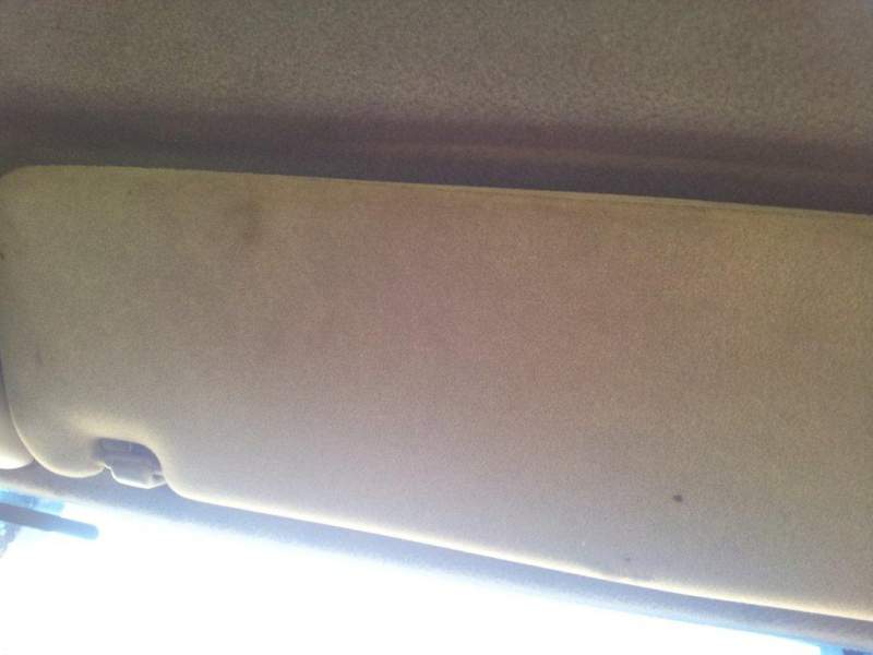

    Depois de muito pesquisar por aqui, depois de muito encher o saco de uns e outros, depois de muito pensar acabei me decidindo e fechando a compra da minha viatura 4x4 na data de ontem (07 de dezembro de 2012): minha SW4 que já apelidei de BLUE ANGEL!
    O carro tá esteticamente "bonito", mas tem muuuuuuuuita coisa pra fazer! Só comprei, pois o preço estava atraente e como gosto de fuçar achei que seria um belo passatempo!
    Bom, na data de hoje (08 de dezembro de 2012) peguei para começar a faxina!
    O carro tá N-O-J-E-N-T-O! Tudo imundo por dentro! Segundo o lojista, o ex-dono morava numa chácara e utilizava muito em estradas de terra!
    OK! Já paguei o preço contando com essa sujeira...haaha
    Primeiramente, vejam as fotos de como estava:Anexo 384455Anexo 384456Anexo 384457Anexo 384458Anexo 384459Anexo 384460Anexo 384461Anexo 384462Anexo 384463
    Logo após o almoço comecei a faxina:Anexo 384467Anexo 384466Anexo 384465Anexo 384464Anexo 384468
    É o que fiz hoje e com muita alegria e com muito detalhe! Amanhã tirarei fotos mais detalhadas para mostrar o antes e o depois!
