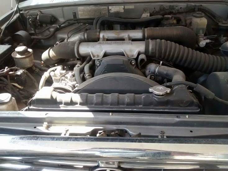

    Na hilux que estou pegando tá montado o turbo assim..
    Anexo 529314Anexo 529315
  • 27/05/2016, 20:26
    sandro_ventania
    Esse turbo é o que já saia da concessionaria com ele. Era vendido como opcional. Nunca ouvi falar de problemas.
  • 27/05/2016, 21:08
    joaocnsbc
    Qual turbo oque postei a foto??
  • 28/05/2016, 07:45
    TCHEIGOR
    Postado originalmente por sandro_ventania Ver Post
    Eu sempre ouvi falar desse turbo que as ccs toyota vendiam como opcional, porém nunca achei algum proprietário que soubesse dizer se um novo conjunto de escape também fazia parte do pacote do turbo ou ficava o escape original mesmo. Alguém tem essa informação?
