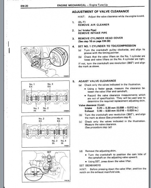

    Sandro, você tem as medidas de regulagem de folga das válvulas para este motor? Qual manual tem isto, o do proprietário ou do mecânico?

    Folga das válvulas
    Ezahn, está no manual do motor 3L.
    Eis a página:
    Anexo 474397

    Onde acho esse manual Sandro???
  • 18/08/2014, 19:44
    sandro_ventania
    Leonardo, me passe um e-mail seu que eu mando pra voce...eu esqueci de onde baixei...rsss!
