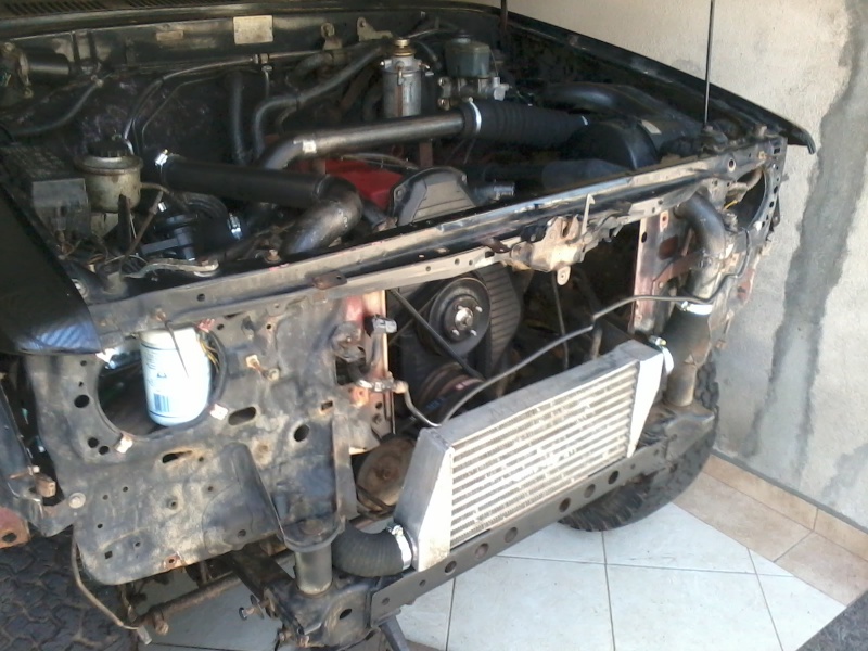

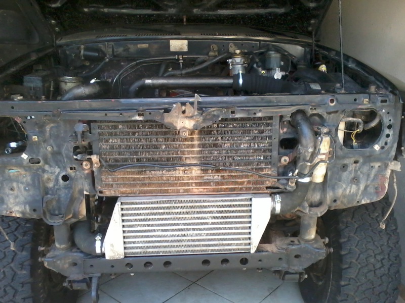

    Elias_qf
    9 Anexo(s)
    boa noite a todos
    depois de ler todos os tópicos possíveis depois de analisar muito resolvi turbinar minha vtr
    coloquei o intercooler na frente achei mais apropriado rs o tamanho dele ficou perfeito pois ja tinha ela ai juntei o útil ao agradável rs
    veja as fotos irei testar e regular o carro amanha hj tirei a bomba da direção para trocar rolamento e retentor
    rolamento 6203
    retentor medida 24x43x8
    vamos voltar para o que interessa fotos rs
    comecei cortando a barra reforço que fica em baixo do radiador do ar condicionado para entrada do intercoller
    Anexo 477069Anexo 477070
    depois disso posicionei td no local e comecei o trabalho de encanador cortando e soldando curvas e acertando os graus e tmb suporte para fixar tubulação resultado
    Anexo 477071Anexo 477072
    agora montando intercooler e tubulação
    Anexo 477073Anexo 477074Anexo 477075Anexo 477076Anexo 477077
    so tenho essas fotos tirada do meu celular ficou com ruim a resolução minha camera digital quebrou...
    o trampo ficou do meu agrado testando na garagem ficou bem legal ainda nao andei com o carro irei terminar de ajustar a bomba injetora amanha depois de colocar a bomba da direção no lugar ai coloco resultados vou regular para andar com 0,8 de pressão acredito que seja mais que o suficiente sem prejudicar meu motor que eu fiz em casa mesmo kkkk que esta com apenas 10 mil km estou utilizando a turbina k14 a saida do escape esta de 3" sai da turbina apenas 40cm de tubo mais para frente irei fazer o escape dai vejo se baixo para 2,5" ou deixo com 3" mesmo
    acredito que seja so isso

    rfdex
    Aí sim meu camarada, que serviço bom!! Parabéns. Poste mais!!! Abraço

  • 11/09/2014, 13:13
    KINHO
    Elias, ta ficando show! Eu tbem turbinei a minha e ta com 0,8 e estou pensando em intercoolar ela, inclusive medi alguns radiadores para ver se colocava em cima ou na frente! Na frente achei mais dificil, mas dpois da sua adaptaçao minha ideia ja mudou! Mas estou com umas duvidas?
    Vc ta usando calço da cabine de quantas polegadas?
    Essa barra reforço que vc cortou nao irá enfraquecer a estrutura? Ou dpois vc ira reforçar?
    Este radiador é de qual veiculo, ou se possivel me passe as medidas!
    Obrigado!

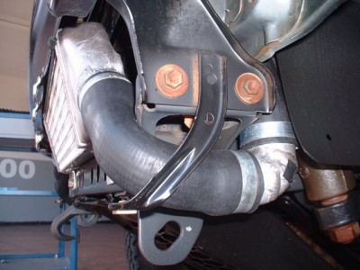

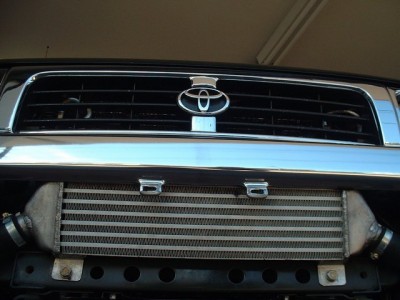

    Elias_qf
    3 Anexo(s)
    esse intercooler que estou utilizando estava instalado num palio
    eu cortei a barra, e na hora de posicionar td no lugar achei o radiador ficou como se tivesse preso por coxim vc mexe ele rs dai vou fazer um reforço para prende-lo ainda nao fiz nada, quero testar o carro depois vou desmontar td para pintar e refazer alguma coisa que tenha de ser feito para melhorar...
    quanto o tamanho da colmeia é
    42 x 19 x 5
    meu calço é de 10 cm...
    eu tirei referencia pelo intercooler que é vendido para hilux não lembro o nome da empresa ela vende os dois kit de intercooler para colocar em cima e na frente
    tirei ideia dessas fotos ai
    Anexo 477132Anexo 477133Anexo 477134

    sandro_ventania
    Gostei muito Elias...parabens!
    Quando eu turbinar a minha penso em colocar um intercooler igual dessa foto....vou achar um espaço...nem que eu use o intercooler como peito de aço...rsrsrs!!
