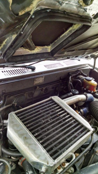

    Bom, depois de mais de ano que o projeto não saia do papel, comecei a fazer a vedação do scoop!
    Anexo 475941Anexo 475942
  • 31/08/2014, 21:56
    rfdex
    Vai usar espuma expansiva, borracha, silicone, ... ?
  • 01/09/2014, 22:31
    Ezahn
    A princípio vou colocar uma borracha que já comprei, acho que é borracha normal, parece com estas de porta. Será que aguenta o calor?
    Alguém indica uma borracha para este fim??? É um vão de uns 2 cm.
  • 02/09/2014, 10:12
    rfdex
    Aguentar, até acredito que aguente, mas logo ressecará. Eu usaria silicone para alta temperatura ou espuma expansiva mesmo.
  • 02/09/2014, 13:45
    Leonardo Truccolo
    Postado originalmente por Mantiqueira Ver Post
    Tem sim Leo,
    Na Segunda estarei em casa e posto as medidas pra vc.
    Mantiqueira,
    conseguiu as medidas??
    abs
  • 04/09/2014, 15:26
    Ezahn
    1 Anexo(s)
    Postado originalmente por rfdex Ver Post
    rfdex, onde encontra este silicone para alta temperatura ou a espuma expansiva?
    Eu já fiz com a borracha. A vedação funciona,mas não ficou 100%, quando desliga o motor passa o saculejo do motor para o capô. A peça é de alumínio e se distancia do capô até 5 cm em alguns pontos, e nos pontos de estrutura do capô fica com até 1 cm. Desta forma sobra um vão de 1,5 cm que a borracha veda. Acho que a parte flexível tinha que ser maior. O ideal é se desse para fazer tudo flexível. Como é esta espuma expansiva? É flexivel ou é aquela que usa para fixar porta? Aquela não serve. Talvez fazer só de espuma.
    Palpites?
    Anexo 476334

    sandro_ventania
    Faça uma moldura de borracha no intercooler também, de forma que no fechamento do capô elas se encostem, isso dará o dobro da distancia e talvez assim não transmita a vibração do motor para o capô.
