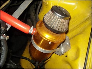

    O que percebi e que está melada de óleo por dentro. Pelo kit, o respiro do motor vai no tubo de aspiração; No começo deixei ele solto para baixo, mas como entro em muitos lugares com água, coloquei de volta no tubo. Ai já viu, um pouco de óleo vai para a admissão saindo do respiro, passa pela turbina e vai para o tubo de pressurização. E óleo e borracha não combinam muito né.
    Quero agora com a troca dos tubos pensar em um separador de óleo tipo blow by, como existem nos sprint 2.8.

    Coincidência ou não a minha estou a mesma que a sua e já estourou a que sai da turbina também! Sobre o óleo me incomoda também esse óleo que a turbina aspira e manda pra admissão, esse ar que vem de dentro do motor é um ar quente atrapalhando um pouco no rendimento também vi alguns sistemas de suspiros de óleo pra evitar que isso aconteça, muito usado e carros de competição justamente por atrapalhar no desempenho ou por as vezes não ter acesso pra instalação desse tubo na admissão!
    Vou postar uma Foto do sistema aquiHilux 2.8 D com 1kg no turbo. Quem aprovou?-reservatorio-de-suspiro-de-oleo.jpg
    Não sei se funciona!!!
    Hilux 2.8 D com 1kg no turbo. Quem aprovou? Imagens Anexas Hilux 2.8 D com 1kg no turbo. Quem aprovou?-reservatorio-de-suspiro.jpg
