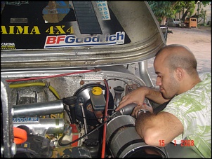

    Pra quem tem 14B turbo.
    Pessoal, estou abrindo o topico na seção toyota devido ser o fabricante do motor mas quem tiver um 14B Turbo no seu engesa, CJ, etc pode ajudar também.

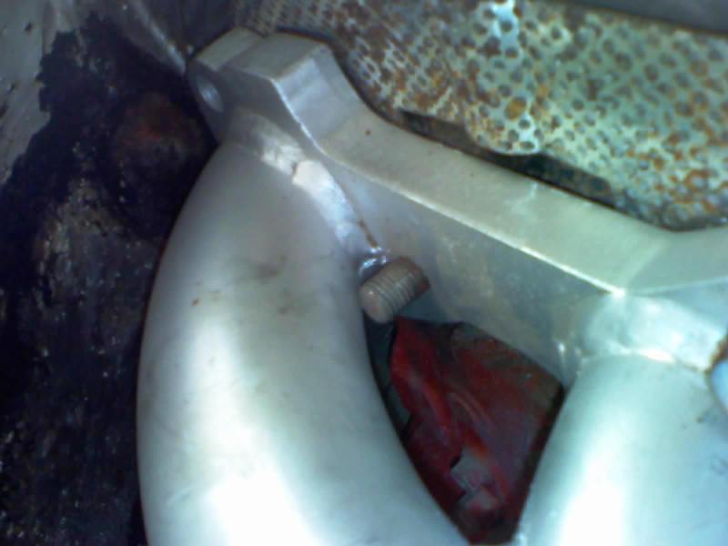

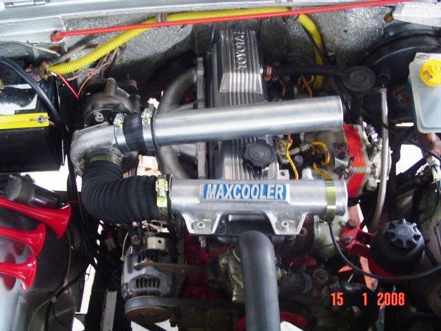

    Seguinte o camarada que comprou o Prateado(meu ex CJ5) adquiriu recentemente um kit turbo da maxcooler(muito ruim por sinal) e estou fazendo a instalação, CJ5 motor 14B.
    Uma dúvida que surgiu é sobre o mangote do corpo-de-borboleta na entrada do coletor de admissão, queria ver algumas fotos pra saber como foi adaptado pois na porcaria do kit não veio mangote compatível com o diametro da boca do coletor. Estive pensando em usar o mangote original mas esse é feito de borracha comum e pode estourar com a pressão.
    Estou montando sem intercooler e tentando adequar o kit que veio faltando peças importantes e sobrando coisas que não servem...
    Algumas fotos do processo:
    1-Curvas do coletor mal projetadas...
    2-Montagem inicial
    3-Instalando(e adaptando) pressurização
    4-Olhando pra borboleta do coletor de admissão e pensando em criar esse tópico...
    Miniaturas de Anexos Miniaturas de Anexos Pra quem tem 14B turbo.-06-01-08_1641.jpg   Pra quem tem 14B turbo.-05-01-08_1858.jpg   Pra quem tem 14B turbo.-dsc09380.jpg   Pra quem tem 14B turbo.-dsc09389.jpg
    Elmer,
    Na época eu utilizei duas curvas de 90 graus do motor mercedes. A borracha original, não aguenta 5km.

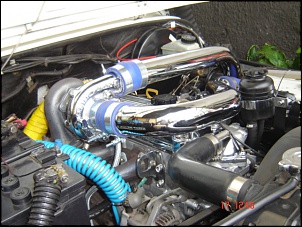

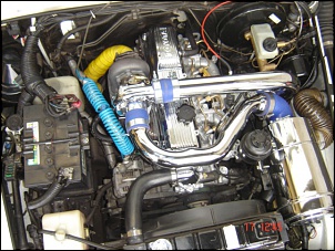

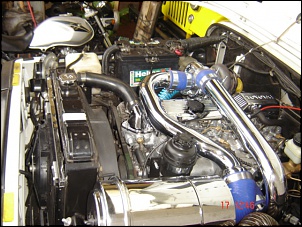

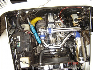

    não sei se estas fotos irão ajudar mas...
    Certo dia estive no meu meca e vi uma instalação excelente em um motor 14B sem intercooler, o kit eh da Turbo Anhanguera e o capricho eh do meca Joãozinho da Sollo 4WD.
    Ps.: Note os mangotes de alta performance utilizados
    Espero q ajude.

    Guiga, esse kit aí e a montagem está muito show, sem comparação...
    Obrigado pelas fotos é basicamente o mesmo esquema de montagem que planejei, falta só concluir.
    Quem tiver outras fotos pode mandar viu.

    Show de bola esse kit da Anhanguera!
    Só pelas fotos dá pra ver que é bem superior ao outro.
    11/02/2007
    Goiânia-GO/GO
    2,375
    Vale lembrar que os cromados foram solicitações do cliente e providenciados pelo meca bem como os mangotes azuis, no entanto o kit eh muito bom p&p.
