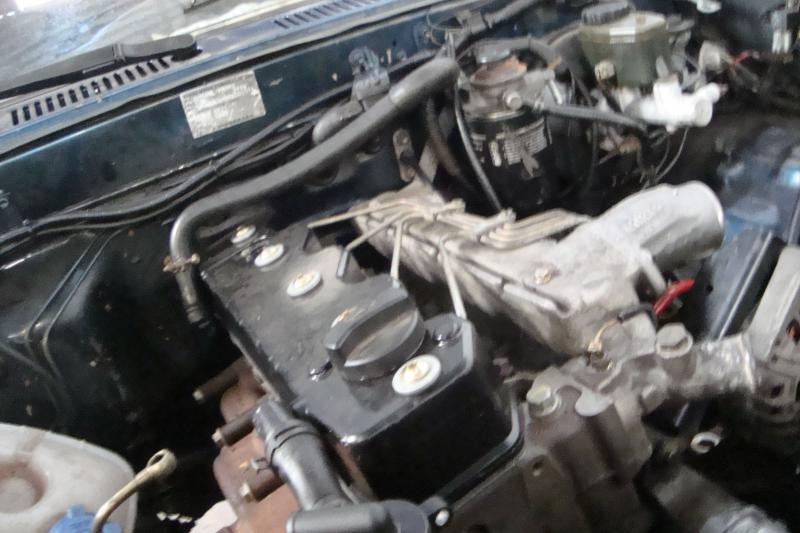

    Bom pessoal
    O motor ja está no lugar, está sendo definida a altura dos suportes para que fique uma distancia boa entre o carter e o eixo dianteiro.
    Com isso vou jogar todo o conjunto mecanico 70mm mas para tras do que o original, pra mim vai ser de grande valia pois a alavanca de cambio vai afastar bastante do painel e ficar mais perto do meu corpo melhorando o conforto.
    quanto a os cardans ja ia ter que mecher mesmo então é só alongar o dianteiro e encurtar o traseiro.
    Flange feita usando a capa seca original do cambio! assim ficou uma adaptação mais limpa pois a capa seca GM não fica legal no cofre da Hilux
    embreagem foi usado um disco de Hilux 3.0 D4D que coube como uma luva no plato do MWM
    segue algumas fotos de péssima qualidade mas o suficiente para matar a curiosidade!

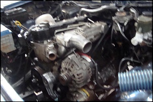

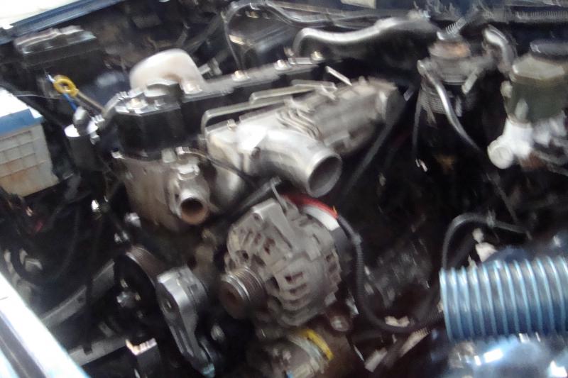

    Olá Pessoal
    depois de mais de um mes sem aparecer por aqui... mas enfim minha pick-up está pronta!!
    Só tenho uma coisa a dizer!
    FICOU SENSACIONAL!!! me arrependo um monte de não ter feito isso antes.
    o torque ficou exelente ficou super elastica para usar no transito e exelente para ultrapassagens!
    vou colocar uma foto depois eu falo mais sobre o brinquedo!
    ps fotos de pessima qualidade, quero ver se hoje pego minha camera pra tirar fotos boas!
