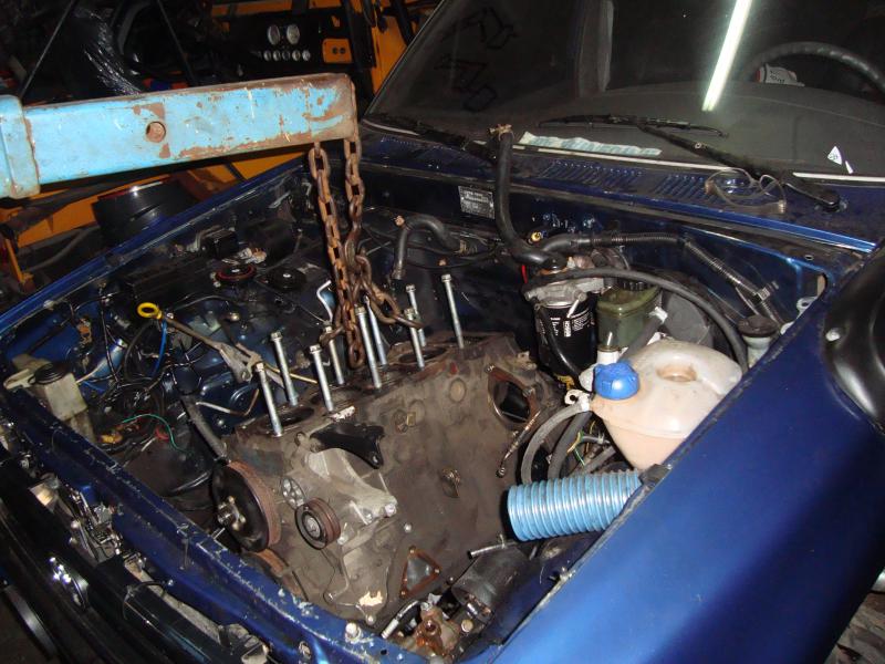

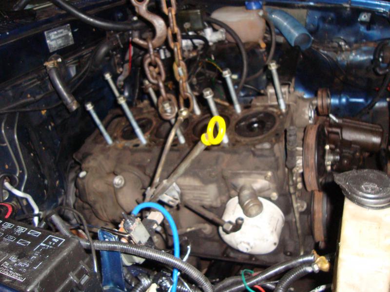

O motor ja está no lugar, está sendo definida a altura dos suportes para que fique uma distancia boa entre o carter e o eixo dianteiro.
Com isso vou jogar todo o conjunto mecanico 70mm mas para tras do que o original, pra mim vai ser de grande valia pois a alavanca de cambio vai afastar bastante do painel e ficar mais perto do meu corpo melhorando o conforto.
quanto a os cardans ja ia ter que mecher mesmo então é só alongar o dianteiro e encurtar o traseiro.
Flange feita usando a capa seca original do cambio! assim ficou uma adaptação mais limpa pois a capa seca GM não fica legal no cofre da Hilux
embreagem foi usado um disco de Hilux 3.0 D4D que coube como uma luva no plato do MWM
segue algumas fotos de péssima qualidade mas o suficiente para matar a curiosidade!
[]'s Anexo 370153Anexo 370152Anexo 370154Anexo 370155
