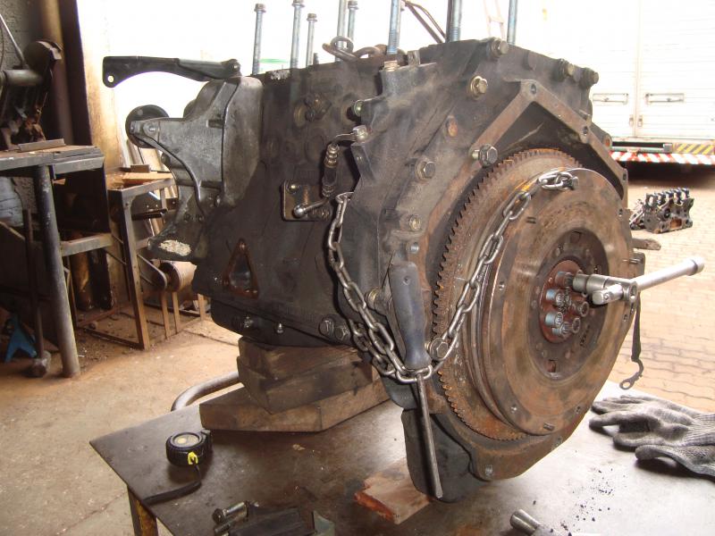

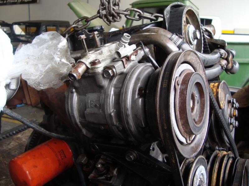

Ai vai algumas fotos!

Compressor do Ar Condicionado ( está funcionando ok )

O motor sem o cabeçote é o MWM
o outro é o 3l
