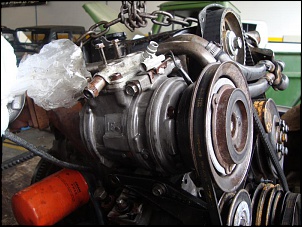

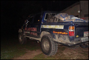

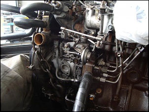

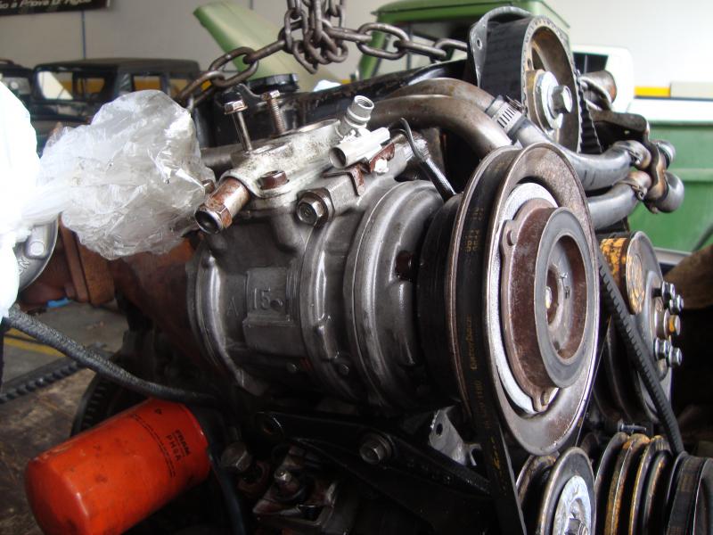

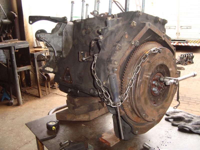

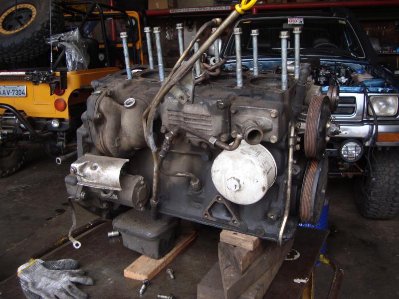

    Ai vai algumas fotos!
    Ah só pra lembrar temos essas peças a venda!
    Motor de arranque 3l ( feito a 2 meses atras )
    Alternador (Revisado e trocado todos os rolamentos em março)
    Bomba Injetora 3L ( na garantia ainda )
    Kit de coletor pra turbo mais aerokip mais duto de pressao do turbo
    Cabeçote novo com 3 semanas de uso.
    Polia dianteira do motor original Toyota
    Bomba hidraulica (funcionando ok)
    Compressor do Ar Condicionado ( está funcionando ok )
    Virabrequim STD original TOYOTA ( pode ser que tenha que retificar mas a medida atual é STD )
    Volante do motor retificado e balanceado. (vai de brinde a embreagem que deve ter uns 1.500 KM)
    O motor sem o cabeçote é o MWM
    o outro é o 3l
    Na foto que aparece a pick-up carregada ela só esta com 1.350 kgs de cimento e cal na caçamba!
