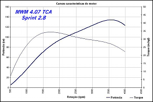

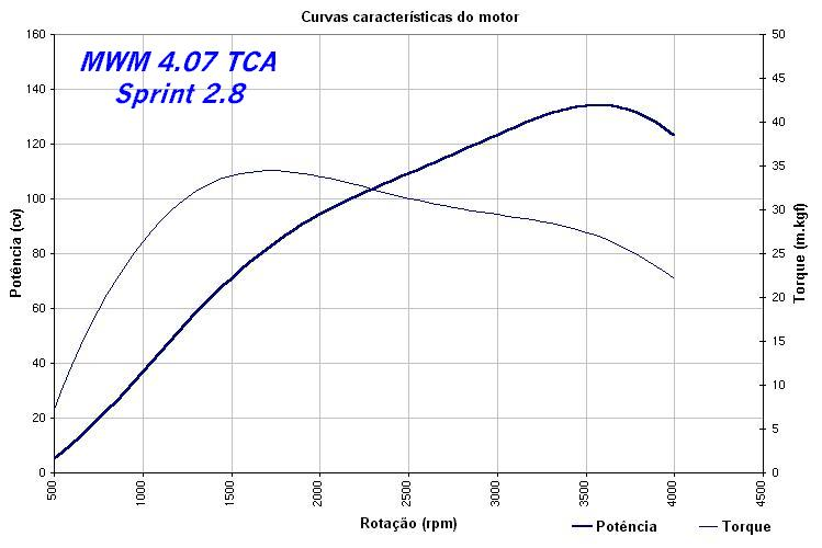

    Bom o Sprint 2.8 tem aproximadamente 140cv e em torno de 35 m.kgf de torque.
    O 3l original tem em torno de 88cv com o turbo deve atingir a marca dos 120 130.
    Meus interesses em relação ao Sprint é a faixa de rotação, transmisão por conjunto de engrenagens, ser produzido no Brasil e existir casa de peças ( originais MWM International pelo pais inteiro) e outro ponto importantisimo é que esse motor é mais do que confiavel não que o 3l não seja mas digamos que o 3l já é muito defasado um motor dos anos 70 comparado com um motor da era de 2000 é uma difereça consideravel!
    segue em anexo a curva de potencia torque do Sprint 2.8 pena eu não encontrar uma dessas do 3l
