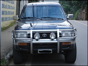

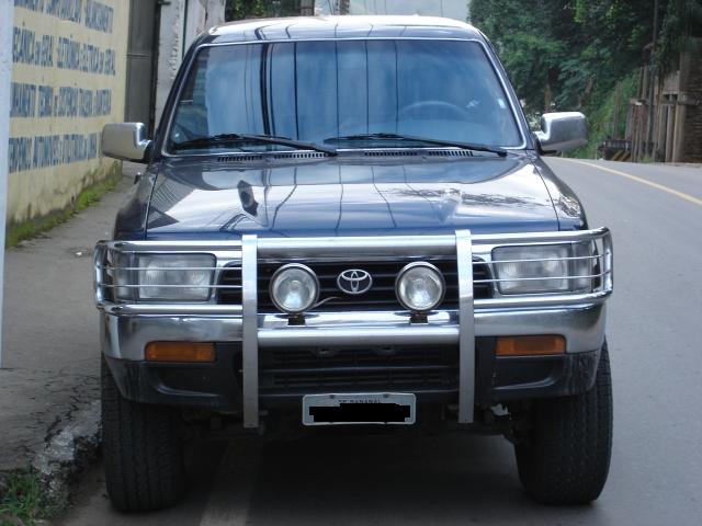

    A minha é assimHilux Japa com Mwm 2.8  vou fazer!-sw4_1.jpg,até a placa foi colocada mas embaixo.
