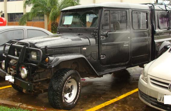

    Obrigado Eduardo pela dicas, pelo jeito a CD é que realiza meus sonhos iniciais já que vou pegar muita estrada em asfalto.
    Estou vendo uma que o Dimasi indicou por classificado, ano 90 que esta por 40k. O dono é Toyoteiro, foi super atencioso, só que está longe de mim, fiz uma perguntas por escrito e as resposta vem abaixo.
    O preço está bom pelo que vou ter de fazer? També fiquei muito confuso na questão dos pneus se alguém puder dar mais algumas dicas agradeço.
    Abçs

    Anexo 326721
